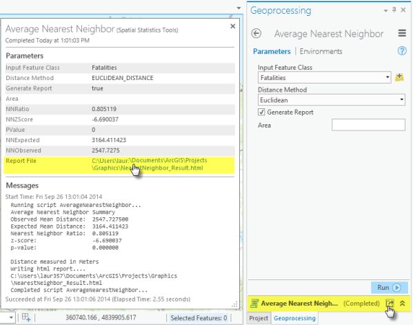

  • La herramienta Promedio de vecinos más cercanos devuelve cinco valores: la distancia media observada, la distancia media esperada, el índice de vecino más próximo, la puntuación z y el valor p. Los valores se escriben como mensajes en la parte inferior del panel Geoprocesamiento durante la ejecución de la herramienta y se transmiten como valores de salida derivados para uso potencial en modelos o scripts. Puede acceder a los mensajes desplazándose sobre la barra de progreso, haciendo clic en el botón emergente o ampliando la sección de mensajes en el panel Geoprocesamiento. También puede acceder a los mensajes de una herramienta ejecutada anteriormente a través del Historial de geoprocesamiento. Opcionalmente, esta herramienta creará un archivo de informe HTML con un resumen gráfico de los resultados. La ruta al informe se incluirá con los mensajes que resumen los parámetros de ejecución de la herramienta. Al hacer clic sobre dicha herramienta se abrirá el archivo de informe.
