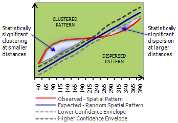

Ilustración
Ilustración de la herramienta Análisis clúster espacial de distancia múltiple
Medición del clusteriong/dispersión espacial para un rango de distancias.

  • La salida de la herramienta es una tabla con campos: ExpectedK y ObservedK que contienen los valores K esperado y observado, respectivamente. Como se aplica la transformación L(d), los valores ExpectedK siempre coincidirán con el valor de Distancia. Un campo denominado DiffK que contiene los valores K observados menos los valores K esperados. Si se especifica una opción de intervalo de confianza, también se incluirán dos campos adicionales denominados LwConfEnv y HiConfEnv en la Tabla de salida. Estos campos contienen información del intervalo de confianza para cada iteración de la herramienta, según se especifica en el parámetro Cantidad de bandas de distancia.
  • Cuando el valor K observado es mayor que el valor K esperado para una distancia particular, la distribución es más agrupada que una distribución aleatoria en esa distancia (escala de análisis). Cuando el valor K observado es menor que el valor K esperado, la distribución es más dispersa que una distribución aleatoria en esa distancia. Cuando el valor K observado es mayor que el valor HiConfEnv, el clustering espacial para esa distancia es estadísticamente significativo. Cuando el valor K observado es menor que el valor LwConfEnv, la dispersión espacial para esa distancia es estadísticamente significativa. Puede encontrar más información sobre la interpretación en Cómo funciona el Análisis clúster espacial de distancia múltiple (función K de Ripley).
