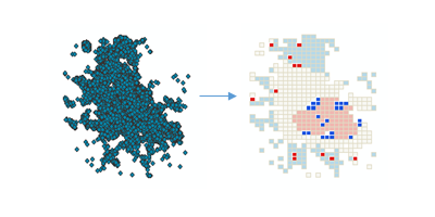

Ilustración
Ilustración de herramienta Análisis de valores atípicos optimizado
