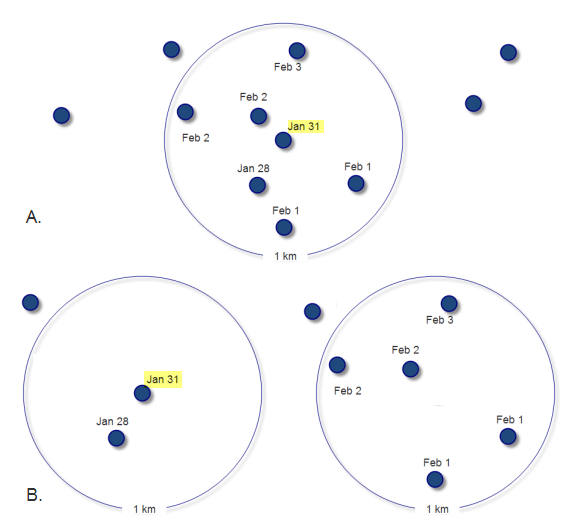

Un método común para la comprensión de las tendencias espaciales y temporales de los datos es desglosarlos en una serie de instantáneas de tiempo. Podría, por ejemplo, crear datasets separados para la semana uno, semana dos, semana tres, semana cuatro y semana cinco. A continuación, podría analizar cada semana por separado y presentar los resultados de su análisis como una serie de mapas o como una animación. Si bien se trata de un modo eficaz de mostrar tendencias, la forma en que decida dividir los datos es un tanto arbitraria. Si analiza sus datos semana en semana, por ejemplo, ¿cómo puede decidir dónde cae el corte? ¿Debería desglosar los datos entre el domingo y el lunes? ¿Quizás de lunes a jueves, y luego nuevamente de viernes a domingo? Y ¿hay algo especial sobre el análisis de los datos en los intervalos de toda la semana? Quizá un análisis diario o mensual resultaría más eficaz. Las implicaciones pueden ser importantes si la división (por ejemplo, dividir los eventos del domingo de los del lunes) separa entidades que, en realidad, deberían estar relacionadas. En los ejemplos que aparecen a continuación, 6 entidades están dentro de la ventana de espacio-tiempo de 1 kilómetro y 7 días de la entidad etiquetada como Jan 31. Sin embargo, solo se incluirá una entidad vecina si los datos se analizan usando las instantáneas mensuales.
Las instantáneas de los datos pueden separar artificialmente las entidades cercanas entre sí en el espacio y el tiempo.
Las instantáneas de datos pueden separar artificialmente las entidades que están cerca unas de otros en tiempo y espacio.
Cuando defina las relaciones de entidades usando la Ventana de espacio-tiempo, no creará instantáneas de los datos. En lugar de ello, todos los datos se utilizan en el análisis. Las entidades que están cercanas en el espacio y el tiempo se analizarán juntas, ya que todas las relaciones entre entidades se evalúan respecto a la ubicación y la marca de tiempo de la entidad de destino. En el ejemplo anterior, (A.), una ventana de espacio-tiempo de 1 kilómetro y 7 días, encuentra 6 vecinos para la entidad etiquetada como Jan 31.

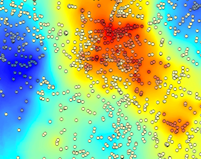

Los mapas de calor generalmente muestran áreas de alta intensidad (puntos calientes) en rojo y áreas de baja intensidad (puntos fríos) en azul. En el siguiente gráfico, por ejemplo, las áreas en rojo son lugares que reciben el mayor número de llamadas de emergencia al 911. Las áreas en azul son ubicaciones que reciben relativamente pocas llamadas. ¿Cómo podría agregar información sobre la dimensión temporal de frecuencias de llamadas al 911 al siguiente mapa? ¿Cómo podría asignar objetos de manera eficaz como, por ejemplo, focos individuales, oleadas de criminalidad, repercusiones al adoptar una nueva tecnología o las oscilaciones estacionales de los patrones de tormentas?
Mapa de calor de llamadas de emergencia al 911

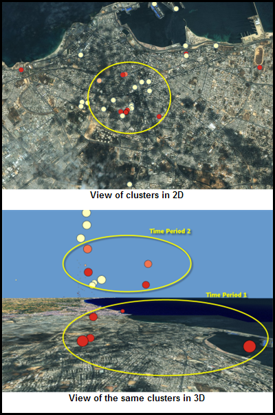

Representar datos tridimensionales (ubicación x e y, más tiempo) es difícil de hacer con un mapa bidimensional. Tenga en cuenta que en el ejemplo mostrado a continuación no puede discernir si hay dos puntos calientes distintos (cercanos en el espacio, pero separados en el tiempo) hasta que los datos se visualizan en tres dimensiones. Al extruir las entidades con base en un campo de tiempo, se vuelve más claro qué entidades están relacionados y cuáles están separados por el tiempo.
Clústeres 2D en comparación con clústeres 3D
Estos son clústeres idénticos que se visualizan en dos y tres dimensiones.

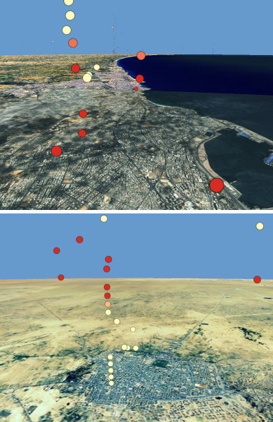

Otra forma para visualizar los resultados de un análisis clúster de espacio-tiempo es utilizar la visualización en 3D. Con este método, el tiempo se convierte en tercera dimensión, con entidades de punto extruidas para reflejar la progresión temporal. En el gráfico anterior en 3D, por ejemplo, los eventos más antiguos están más cercanos a la tierra, y los eventos más recientes se desplazan a altas elevaciones (parecen estar más cerca al visor).

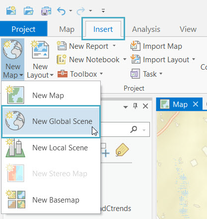

  1. Abrir una escena. Para abrir una escena, en la pestaña Insertar, haga clic en Nuevo mapa y elija Nueva escena local.
    Abrir nueva escena

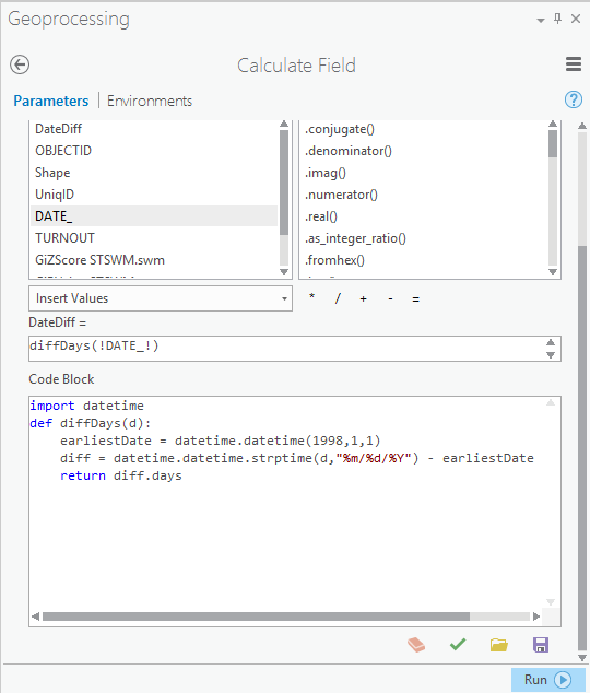

  3. Utilice un script de Python para calcular los valores de tiempo transcurrido. Haga clic con el botón derecho en el nuevo campo que acaba de crear y elija Calcular campo. En el panel Geoprocesamiento, complete los parámetros y el bloque de código como se muestra a continuación, reemplazando la fecha en el bloque de código con la fecha más temprana para las entidades en su capa de entidades de salida.
    Panel Geoprocesamiento

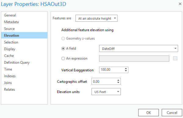

  5. Haga clic con el botón derecho en la capa de entidades de salida, seleccione Propiedades y busque la pestaña Elevación. Cambie la configuración del parámetro Las entidades están a A altura absoluta y configure el campo para que sea el DateDiff que había creado. Puede que tenga que experimentar con diferentes valores de Exageración vertical para crear la visualización que mejor funcione para usted.
    Pestaña Elevación
