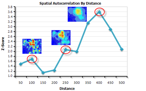

Mide la autocorrelación espacial de una serie de distancias y, de manera opcional, crea un gráfico de línea de esas distancias y sus correspondientes puntuaciones z. Las puntuaciones z reflejan la intensidad del clustering espacial y las puntuaciones z pico estadísticamente significativas indican las distancias donde los procesos espaciales que promueven el clustering son más marcadas. Estas distancias pico son a menudo los valores adecuados para utilizar para herramientas con un parámetro de Radio de distancia o Banda de distancia.
Ilustración
Ilustración de la herramienta Autocorrelación espacial incremental
Los picos de las puntuaciones Z reflejan las distancias donde los procesos espaciales que promueven el clustering son más pronunciados.

  • Cuando hay más de un pico estadísticamente significativo, el clustering se pronuncia en cada una de esas distancias. Seleccione la distancia pico que mejor corresponde a la escala de análisis en la que está interesado; con frecuencia, este es el primer pico estadísticamente significativo que se encuentra.
