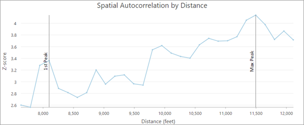

Al examinar el gráfico de líneas Autocorrelación espacial por distancia y los valores de puntuación z escritos como mensajes, puede determinar si hay distancias pico. En la imagen siguiente, el gráfico tiene dos puntuaciones z pico asociadas con distancias de 8100 y 11500 pies.
Si utiliza el parámetro Tabla de salida para crear una tabla de valores de autocorrelación, la tabla incluye el gráfico de líneas Autocorrelación espacial por distancia. Este es el mismo gráfico que aparece en los mensajes.
