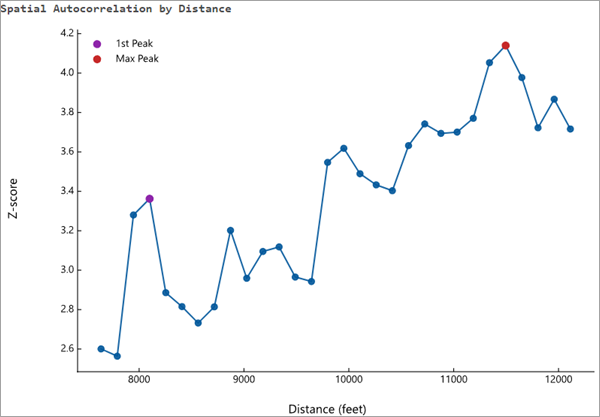

  • Utilice una banda de distancia que refleje una autocorrelación espacial máxima. Siempre que vea clustering espacial en el apaisado, ve evidencia de procesos espaciales subyacentes en el trabajo. La banda de distancia que muestra un clustering máximo, según mide la herramienta Autocorrelación espacial incremental, es la distancia en la que esos procesos espaciales son más activos o más pronunciados. Ejecute la herramienta Autocorrelación espacial incremental y observe dónde parece que hay un pico en las puntuaciones z resultantes. Utilice la distancia asociada con el valor máximo para el análisis.

    • Cada pico representa una distancia en la que se marcan los procesos que promueven un clustering espacial. Los picos múltiples son comunes. En general, los picos asociados con distancias más largas reflejan tendencias amplias (por ejemplo, una tendencia amplia de este a oeste, donde el oeste es un punto caliente gigante y el este es un punto frío gigante). En general, usted será la persona más interesada en los picos asociados con distancias más pequeñas, normalmente, el primer pico.
    • Un pico que pasa desapercibido por lo general significa que hay varios procesos espaciales diferentes que operan en una variedad de escalas espaciales. Probablemente desee buscar otros criterios para determinar qué distancia fija utilizar para el análisis (quizás la distancia más efectiva para la solución).
    • Si la puntuación z nunca alcanza el pico (en otras palabras, sigue aumentando) y si utiliza datos agregados (por ejemplo, condados), por lo general significa que el esquema de agregación es demasiado grueso; los procesos espaciales de interés operan en una escala que es menor que la escala de las unidades de agregación. Si puede pasar a una escala de análisis más pequeña (pasar de condados a distritos, por ejemplo), puede ser de ayuda para encontrar una distancia pico. Si está trabajando con datos de punto y la puntuación z nunca se eleva, significa que hay muchos procesos espaciales diferentes que operan en una variedad de escalas espaciales y es posible que deba idear diferentes criterios para determinar la distancia fija a utilizar en el análisis. Además, cuando ejecute la herramienta Autocorrelación espacial incremental, confirme que el valor Distancia de inicio no sea demasiado elevado.
    • Si no especifica una distancia de inicio, la herramienta Autocorrelación espacial incremental utilizará la distancia que garantice que todas las entidades tengan como mínimo un vecino. Sin embargo, si los datos incluyen valores atípicos espaciales, esa distancia podría ser demasiado grande para su análisis y puede ser la razón por la que no ve un pico pronunciado en el Archivo de informe de salida. La solución es ejecutar la herramienta Autocorrelación espacial incremental en un conjunto de selección que temporalmente excluye todos los valores atípicos espaciales. Si se encuentra un pico en los valores atípicos excluidos, utilice la estrategia que se describe anteriormente con esa distancia pico aplicada a todas las entidades (incluidos los valores atípicos espaciales) y obligue a cada entidad a que tenga al menos uno o dos vecinos. Si no está seguro si alguna de las entidades son valores atípicos espaciales, intente lo siguiente:

    Gráfico de autocorrelación espacial incremental
    Identifique una distancia en la que se marcan más los procesos que promueven el clustering.
