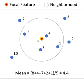

Ilustración
Ilustración de la herramienta Estadísticas de resumen de vecindad
El valor medio alrededor de la entidad focal se calcula usando vecinos.
