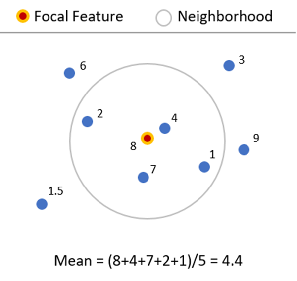

La herramienta Estadísticas de resumen de vecindad calcula estadísticas de resumen locales de uno o más campos numéricos de entidades de puntos o poligonales utilizando vecindades. Las estadísticas locales incluyen el valor medio (promedio), la mediana, la desviación estándar, el rango intercuartílico, el sesgo y el desequilibrio de cuantiles. Las vecindades incluyen archivos de bandas de distancia, cantidad de vecinos, contigüidad de polígonos y ponderaciones espaciales. Puede ponderar geográficamente todas las estadísticas locales utilizando kernels.
Ilustración de la herramienta Estadísticas de resumen de vecindad
Las estadísticas de resumen se calculan utilizando vecindades alrededor de cada entidad focal.
