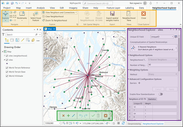

Componentes del Explorador de vecindades
El Explorador de vecindades incluye un panel Explorador de vecindades, una barra de herramientas de edición y la cinta Explorador de vecindades.
El Explorador de vecindades tiene tres componentes: una cinta (naranja), un panel (morado) y una barra de herramientas de edición (verde).
Panel Explorador de vecindades
En el panel Explorador de vecindades, puede configurar la conceptualización de las relaciones espaciales, ver los vecinos de una entidad focal seleccionada y consultar las estadísticas resumidas de todos los vecindarios.

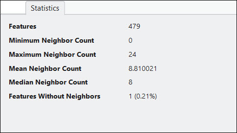

Estadísticas
La pestaña Estadísticas muestra las estadísticas resumidas de todos los vecindarios. Las estadísticas resumidas se rellenan después de ejecutar el Explorador de vecindades. Cuando edita vecindarios y confirma esas ediciones, los valores de la pestaña Estadísticas se actualizan.
Pestaña de estadísticas
Cinta Explorador de vecindades
Puede utilizar la cinta Explorador de vecindades para abrir la barra de herramientas de edición, controlar cómo se visualizan los vecinos y exportar una conceptualización modificada de las relaciones espaciales a un archivo de matriz de ponderaciones espaciales.
Barra de herramientas Edición
La barra de herramientas de edición le permite modificar vecindades agregando, eliminando y modificando vecinos. Para abrir la barra de herramientas de edición, haga clic en el botón Editar vecindades en la cinta Explorador de vecindades.
Más información sobre la edición de vecindades
