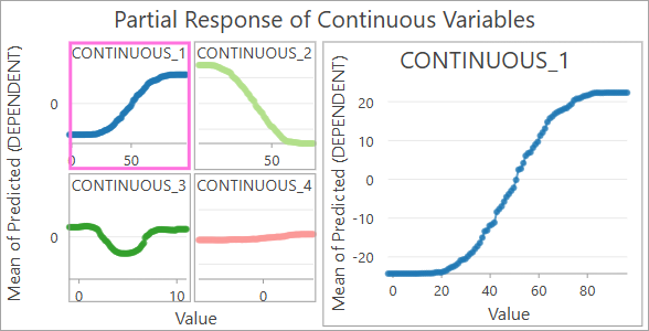

Variables explicativas continuas
El gráfico Respuesta parcial de variables continuas muestra los gráficos de dependencia parcial de cada variable explicativa continua. Los valores de la variable explicativa se muestran en el eje x, y los valores medios previstos se muestran en el eje y.
Gráfico de dependencia parcial de variables explicativas continuas.
Cada variable explicativa continua se muestra en una cuadrícula a la izquierda, y se puede hacer clic en cada variable para mostrar el gráfico individual a la derecha. Los gráficos de la cuadrícula comparten la misma escala del eje Y para facilitar la comparación de sus efectos.

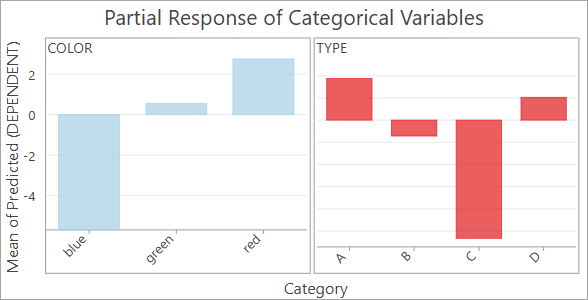

Variables explicativas categóricas
El gráfico Respuesta parcial de variables de categorías muestra los gráficos de dependencia parcial de cada variable explicativa categórica. El eje X muestra cada categoría de la variable categórica, y el eje Y muestra los valores predichos medios.
Por ejemplo, la siguiente imagen muestra los gráficos de dependencia parcial de dos variables explicativas categóricas: color y tipo. Para la variable de color, el azul da lugar a un valor previsto más bajo, el rojo da lugar a valores previstos más altos y el verde da lugar a valores ligeramente más altos. Del mismo modo, el tipo C da lugar a valores previstos más bajos, mientras que los tipos A y D dan lugar a valores predichos más altos.
Gráfico de dependencia parcial para variables explicativas categóricas.
