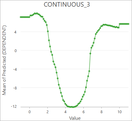

Evalúa cómo influyen las variables en las predicciones de un archivo (.ssm) de modelo de estadística espacial. La herramienta crea trazados de dependencia parcial que permiten ver cómo cada variable explicativa influyó en las predicciones del modelo de entrada.

  • Debe proporcionar entidades de entrada que contengan las mismas variables explicativas que se utilizaron para entrenar el archivo del modelo de entrada, junto con los campos de variables explicativas correspondientes, las entidades de distancia y los rásteres explicativos. La herramienta crea una tabla de salida que contiene gráficos de los trazados de dependencia parcial para cada variable explicativa al predecir las entidades de entrada. Estos gráficos muestran cómo cada variable explicativa influyó en los valores predichos en promedio, junto con la forma de la relación.
  • Cuando la variable dependiente es categórica (un modelo de clasificación), los trazados de dependencia parcial mostrarán la probabilidad media de clasificar la primera categoría. Puede cambiar la categoría que aparece en el gráfico en el panel Propiedades del gráfico. En la pestaña Datos, pulsa el botón Seleccionar situado debajo de Campo(s) numérico(s) y elija la categoría que desea mostrar. Active solo una categoría cada vez para que el gráfico muestre correctamente el trazado de dependencia parcial.
