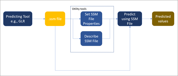

Puede usar las siguientes herramientas para administrar y predecir con archivos .ssm:
  • Establecer propiedades del archivo de modelo de estadística espacial: establezca las propiedades de un archivo .ssm, incluidas las descripciones de las variables y las unidades. Así, podrá explicar las variables del modelo y sus unidades para que otras personas puedan utilizar el archivo adecuadamente. Por ejemplo, puede especificar que una entidad de distancia explicativa represente distancias hasta hospitales medidas en millas de EE. UU. para que otras personas puedan saber utilizar solo el modelo para un tipo de datos concreto.
  • Describir archivo de modelo de estadística espacial: vea las propiedades de un archivo .ssm, incluidos el método de análisis, los nombres de dataset, las propiedades y los diagnósticos de modelo. Así, puede entender lo que significa cada variable para que pueda hacer coincidir correctamente todas las variables, datasets y unidades cuando utiliza el archivo para hacer predicciones con nuevos datos.
  • Predecir con archivo de modelo de estadística espacial: utilice el archivo .ssm para realizar predicciones con nuevos datasets. Debe hacer coincidir cada variable o dataset del archivo .ssm con un nuevo dataset que tenga el mismo tipo y unidad. Por ejemplo, una variable explicativa del archivo de modelo puede requerir un ráster de valores de temperaturas medidos en grados centígrados.
Puede crear un archivo .ssm con el parámetro Archivo de modelo entrenado de salida en las siguientes herramientas:
Flujo de trabajo del archivo del modelo de estadística espacial
