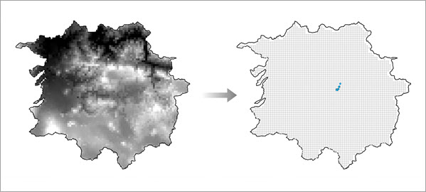

Creación automática de puntos de fondo utilizando celdas ráster
Cuando el parámetro Contiene puntos de fondo está desactivado, la herramienta utiliza los centroides de celda más gruesos de los valores intersecantes del parámetro Rásteres de entrenamiento explicativos en el área de estudio para crear automáticamente puntos de fondo.
Puede usar el parámetro Entidades de entrenamiento de salida para crear una salida que incluya puntos de fondo creados por la herramienta.

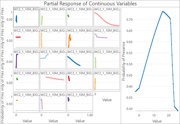

    La herramienta utiliza varias versiones transformadas de cada variable explicativa al intentar modelar condiciones complejas que promueven la presencia de un fenómeno. Por ejemplo, un modelo que utiliza temperaturas medias anuales para estimar la probabilidad de presencia de una especie de tortuga del desierto puede utilizar diferentes expansiones variables para describir una relación compleja entre la temperatura y los hábitats de tortugas del desierto.
    Gráfico de respuesta parcial de la temperatura media anual y la presencia de especies
    El gráfico de respuesta parcial anterior muestra la respuesta marginal de la probabilidad de presencia a medida que cambia la temperatura media anual. Si mantiene igual todos los demás factores, la probabilidad de presencia hace lo siguiente:
    • Aumenta de manera lineal a medida que la temperatura media anual incrementa entre 0 y 15 grados centígrados
    • Disminuye gradualmente entre 15 y 21 grados centígrados
    • Disminuye rápidamente para los valores de temperatura media anual por encima de 21 grados centígrados
    La herramienta utiliza varias funciones básicas para generar las expansiones de variables explicativas que representan mejor este tipo de relación, seleccionando las transformaciones más útiles mediante un proceso denominado regularización.

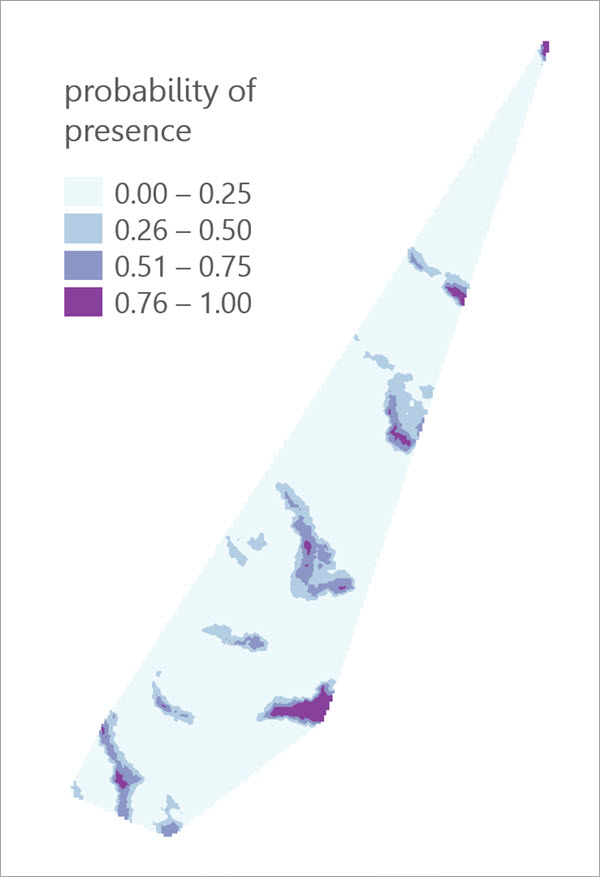

Definir un área de estudio
Se debe especificar un área de estudio cuando los puntos de fondo no forman parte de sus entidades de puntos de entrada y define dónde es posible la presencia. Se pueden utilizar tres opciones del parámetro Área de estudio para definir el área de estudio:

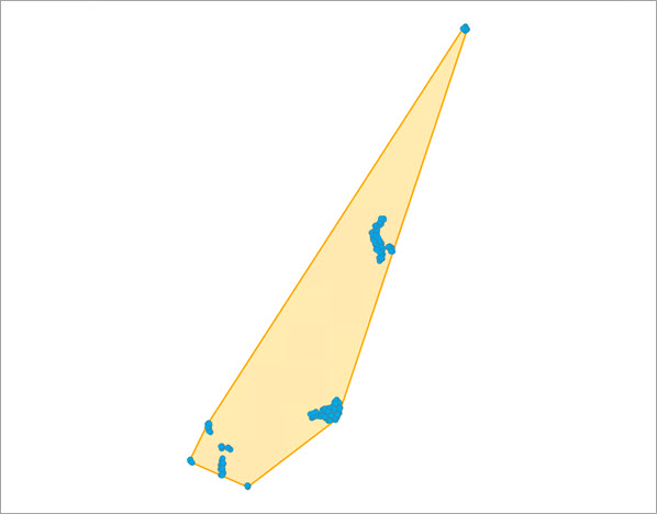

  • Envoltura convexa: utiliza la envoltura convexa de las entidades de punto de entrada.
    Área de estudio de envoltura convexa
  • Extensión de ráster: la extensión de la intersección de los rásteres proporcionada en el parámetro Rásteres de entrenamiento explicativos.
    Área de estudio de extensión de ráster
  • Polígono de área de estudio: utiliza un límite personalizado de clase de entidad poligonal, proporcionado en el parámetro Polígono de área de estudio.
    Área de estudio poligonal personalizada

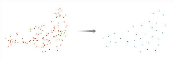

Reducir el sesgo de la muestra mediante simplificación espacial
El sesgo de muestreo se produce cuando las áreas muestreadas representadas en las entidades de los puntos de entrada presentan clústeres espaciales distintos. Por ejemplo, las encuestas de recogida de datos suelen realizarse cerca de carreteras, caminos y otras condiciones que favorecen la recogida de datos. El efecto del sesgo de muestreo es que los datos que pretenden retratar la presencia de un fenómeno se confunden con los datos que muestran la presencia de condiciones adecuadas para la recogida de datos. El sesgo del muestreo es inherente a la mayoría de los conjuntos de datos de presencia y solo se mitiga en los diseños de encuestas más estrictos y estructurados.
La simplificación espacial es una técnica para reducir el efecto del sesgo de muestreo en el modelo; elimina los puntos de presencia y de fondo de los datos de entrenamiento de forma que haya una distancia mínima especificada entre los puntos. Al reducir la cantidad de puntos que se encuentran a una distancia determinada entre sí, se reducen las áreas espacialmente sobremuestreadas en los datos de entrenamiento para el modelo.
Simplificación espacial de puntos de entrada
Para utilizar la simplificación espacial, active el parámetro Aplicar simplificación espacial y proporcione valores para los dos parámetros siguientes:
  • Distancia mínima al vecino más cercano: determina lo cerca que pueden estar dos puntos entre sí.
  • Número de iteraciones para simplificación: especifica cuántas veces debe intentar eliminar puntos para encontrar una solución adecuada. Después de intentar este número de ejecuciones de simplificación espacial, la ejecución con más puntos se utiliza en el entrenamiento del modelo.
La simplificación espacial se produce tanto para los puntos de presencia como para los de fondo, incluso si los puntos de fondo son generados por la herramienta en el caso de utilizar datos de sólo presencia. La simplificación espacial aplicada a los puntos de fondo se produce independientemente de la simplificación espacial aplicada a los puntos de presencia, lo que puede dar lugar a que un punto de presencia esté más cerca de un punto de fondo que la distancia mínima de vecino más cercano.

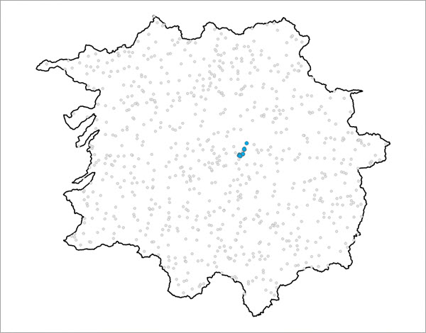

Simplificación espacial independiente aplicada a los puntos de presencia y de fondo
Cuando la herramienta crea puntos de fondo mediante celdas ráster, la simplificación espacial se aplica mediante el remuestreo del ráster al valor del parámetro Distancia mínima de vecino más cercano y el uso de los centroides de celda ráster resultantes como puntos de fondo simplificados espacialmente.

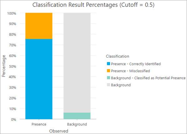

  • Porcentajes de resultado de clasificación: se utiliza para evaluar la parte de predicciones correctas con la clasificación observada en las entidades de entrenamiento.
    Gráfico de porcentajes de resultados de la clasificación

El gráfico Respuesta parcial de variables continuas se compone de varios gráficos; cada uno de ellos visualiza el efecto de cambiar los valores de cada variable explicativa en la probabilidad de presencia, manteniendo igual todos los demás factores.
Gráfico Respuesta parcial de variables continuas

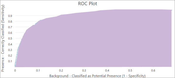

  • Gráfico Plot ROC: se utiliza para comparar la porción de puntos de presencia conocida correctamente clasificados, lo que se conoce como la sensibilidad del modelo, y la porción de puntos de fondo que fueron clasificados como presencia. Al igual que gráfico Tasas de omisión, esta comparación se realiza en un rango de valores límite de probabilidad de presencia entre cero y uno.
    Gráfico Plot ROC

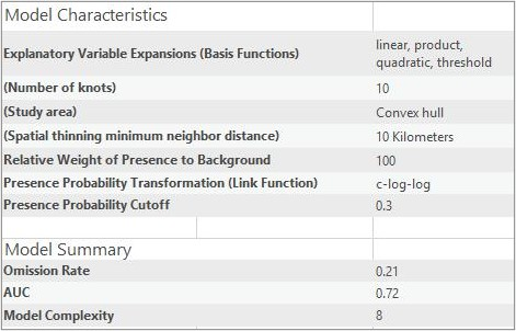

Mensajes de características del modelo

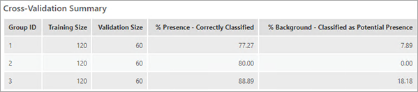

La tabla Resumen de validación cruzada incluye el Id. de cada grupo de validación cruzada, el recuento de observaciones en sus subconjuntos de validación de entrenamiento, el porcentaje de entidades de presencia observadas predichas como presencia y el porcentaje de entidades de fondo observadas.
Diagnósticos de validación cruzada en mensajes de geoprocesamiento

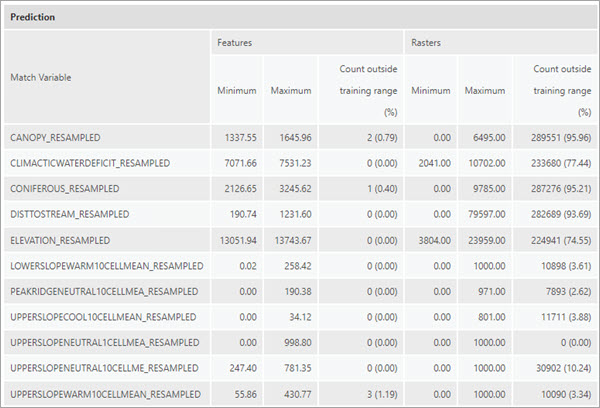

La tabla Diagnóstico de rango de variables explicativas incluye cada variable explicativa proporcionada (ya sea en forma de campo, una entidad de distancia o un ráster), sus valores mínimo y máximo que se encuentran en los datos de entrenamiento y, si se utilizan entidades de predicción, los valores mínimo y máximo encontrados en los datos de predicción.
Mensajes de diagnóstico de rango de variables explicativas
