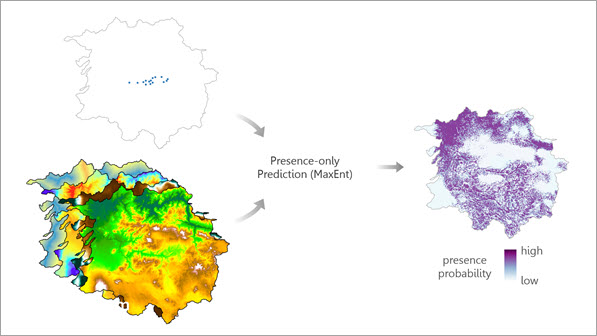

Ilustración
Ilustración de la herramienta de predicción de solo presencia (MaxEnt)
