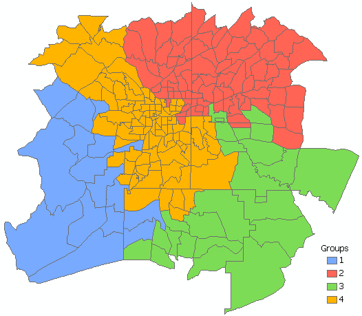

La salida predeterminada para la herramienta Análisis de agrupamiento es una nueva Clase de entidad de salida que contiene los campos que se utilizan en el análisis más un nuevo campo de valor entero llamado SS_GROUP que identifica a qué grupo pertenece cada entidad. Esta clase de entidad de salida se agrega a la tabla de contenido con un esquema de representación en pantalla a color único aplicado al campo SS_GROUP. La representación vacía en pantalla indica que las entidades no se pudieron agregar a ningún grupo, normalmente porque no tienen entidades vecinas. Si especifica Sin restricción espacial para el parámetro Restricciones espaciales, se agrega un campo adicional, SS_SEED, a la clase de entidad de salida para indicar qué entidades de valores de inicialización se utilizaron para incrementar los grupos.
Clase de entidad de salida del análisis de agrupamiento
Agrupamiento con la restricción espacial de contigüidad.

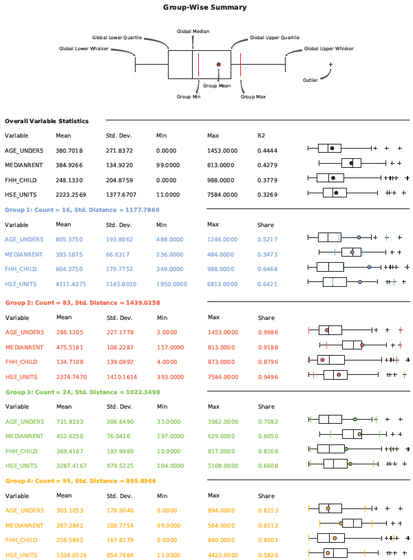

Los diagramas de caja se incluyen en todo el informe, por lo tanto el primer elemento en el informe es un gráfico que muestra cómo interpretarlos (vea a continuación). Los gráficos de caja en el informe Análisis de agrupamiento representan gráficamente nueve valores de resumen para cada campo de análisis y grupo: valor mínimo de datos, cuartil inferior, mediano, cuartil superior, valor máximo de datos, los valores atípicos de datos (valores más pequeños o más grandes que 1,5 veces el rango entre cuartiles), mínimo del grupo, valor medio del grupo y máximo del grupo. Cualquier marca de + que quede fuera del límite superior o inferior representa valores atípicos de datos.
Sumergirse:
El rango entre cuartiles (IQR) es el cuartil superior menos el cuartil inferior. Los valores atípicos bajos serían valores menores que 1.5*IQR (Q1-1.5*IQR) y los valores atípicos altos serían valores mayores que 1.5*IQR (Q3+1.5*IQR). Los valores atípicos aparecen en los diagramas de caja como símbolos +.
La primera página del informe compara las variables (los Campos de análisis) dentro de cada grupo entre sí. En el informe que se presenta a continuación, por ejemplo, el Análisis de agrupamiento se realizó en los distritos censales para crear cuatro grupos. El resumen de estadísticas para cada grupo se imprime con un color diferente (azul, rojo, verde y dorado). El primer conjunto de estadísticas del resumen se imprimen en negro porque estos son los Valores medio, Desviación estándar (Desv. estándar), Valor mínimo, Valor máximo y R2 globales para todos los datos de cada campo de análisis. Cuanto mayor sea el valor R2 para una variable específica, mejor será esa variable en la discriminación entre las entidades. Después de los resúmenes globales, el Valor medio, Desviación estándar, el Valor mínimo, Valor máximo y Compartir valores se muestran para cada variable en cada grupo. En el informe que se presenta a continuación, por ejemplo, puede ver que el Grupo 1 (azul) contiene el 52 por ciento del rango de valores en la variable AGE_UNDER5 global; el rango global de valores es de 0 a 1.453 niños menores de 5 años de edad, y el grupo azul contiene distritos de 488 a 1.246 niños menores de 5 años de edad. El número medio de niños menores de 5 años de edad para los distritos en el grupo azul es 805.3750. El diagrama de caja a la derecha del resumen estadístico del grupo azul muestra cómo los valores del grupo se refieren a los valores globales para ese mismo campo de análisis. Observe que el punto azul en el diagrama de caja cae fuera del cuartil superior y que la primera línea vertical azul (que representa el valor mínimo de los distritos del grupo azul) es superior al valor medio de este campo. De hecho, al analizar en donde quedan los puntos azules en los diagramas de caja para todas las variables, puede ver que, con excepción de la variable MEDIANRENT, los valores medios de todos los campos de análisis están por encima del cuartil superior. Este grupo tiene el rango más alto de valores en comparación con los demás grupos.
Sumergirse:
El valor de la Porción es la relación del grupo y el rango global. Para el grupo 1 y la variable AGE_UNDER5, por ejemplo, la porción del 52 por ciento se obtiene al dividir el rango de grupo (1246-488= 758) por el rango global (1453-0=1453), que produce 0.52 cuando se redondea a dos dígitos significativos.
Resumen de grupo
Sección 1 del informe de salida.

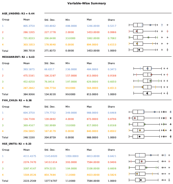

La segunda sección del informe compara los rangos de las variable de cada grupo, un campo de análisis (variable) a la vez. Con esta vista de los datos, es fácil ver qué grupo tiene el rango más alto y más bajo de valores en cada variable. Los valores mínimo, medio y máximo del grupo se superponen en la parte superior del diagrama de caja reflejando todos los valores. Observe que el grupo 4 (naranja) tiene los valores más bajos de la variable MEDIANRENT. Los valores mínimo, medio y máximo de este grupo son más bajos que para cualquier otro grupo.
Resumen de variables
Sección 2 del informe de salida.

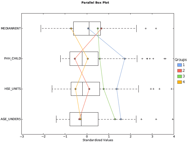

El gráfico de diagrama de caja paralelo resume tanto los grupos y las variables dentro de ellos. En el gráfico siguiente, observe que el grupo 1 (azul) refleja distritos con rentas medias, los valores más altos para los hogares liderados por mujeres con hijos (FHH_CHILD), los valores más altos para la cantidad de unidades residenciales (HSE_UNITS) y los valores más altos para los niños menores de 5 años. El grupo 2 (rojo) refleja secciones censales con las rentas medianas más altas, el menor número de hogares encabezados por mujeres con hijos, un número de viviendas superior a la media, aunque inferior al de las secciones de los grupos 1 o 3, y el menor número de niños menores de 5 años.
Diagrama de caja de análisis de agrupamiento
Diagrama de caja paralelo en el informe de salida.

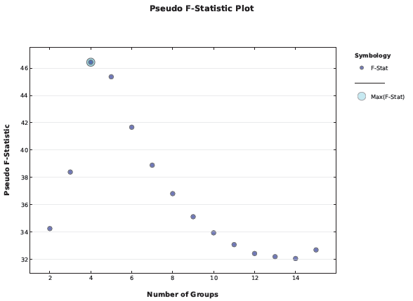

Al marcar la casilla en el parámetro Evaluar el número óptimo de grupos, el archivo del informe en PDF incluirá un gráfico de valores pseudo estadísticos F. El punto dentro de un círculo en el gráfico es la estadística F más grande, que indica cuántos grupos serán más eficaces para distinguir las entidades y las variables que especificó. En el gráfico a continuación, la estadística F asociada con cuatro grupos es la más alta. Cinco grupos, con una pseudo estadística F alta, también serían una buena elección.
Gráfico de pseudo estadística F
El diagrama de pseudo estadística F en el informe de salida.
