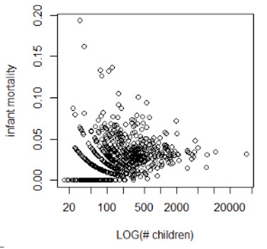

Por ejemplo, para entender las tasas de mortalidad infantil, puede empezar el análisis utilizando el método de tasa bruta con el fin de calcular una relación simple. El gráfico siguiente muestra la tasa de mortalidad infantil en 728 entidades espaciales dividiendo el número de muertes infantiles en 2020 por el número total de niños nacidos en 2020. Los datos incluyen algunas ciudades grandes intercaladas con numerosos pueblos pequeños. Existe una varianza considerable en el tamaño de la población y en el número de niños nacidos, en las entidades espaciales.
El gráfico se caracteriza por una variabilidad significativa en las tasas cuando el número de niños nacidos es pequeño y una variabilidad relativamente pequeña cuando el número de niños nacidos es grande. Para áreas con menos de 100 nacimientos en un año, las tasas varían desde 0 (el valor más bajo posible) hasta 0,20. Un tasa de mortalidad infantil estimada del 0,20 o de 2 de cada 10 niños nacidos no se observa ni siquiera en las regiones empobrecidas del mundo. En cambio, no hay tasas inferiores al 0,02 ni superiores al 0,08 en zonas con al menos 1.000 nacimientos. Esto puede sugerir que las tasas de mortalidad infantil altas son más probables en áreas con poblaciones más pequeñas. Sin embargo, la causa principal es la mayor varianza de las tasas en áreas pequeñas, lo que da como resultado tasas menos fiables que las calculadas para regiones más pobladas.
La mayor variabilidad se debe a la extrema sensibilidad de las tasas al tamaño de la población, más que a diferencias reales en las probabilidades de muerte en las áreas. Este problema está relacionado con lo que se ha denominado el problema de los números bajos. Este problema tiene lugar cuando se calculan porcentajes, relaciones, proporciones o tasas de áreas geográficas en las que la población está dispersa o donde el evento es excepcional. En estas situaciones, las pequeñas fluctuaciones aleatorias en el recuento de eventos pueden causar grandes fluctuaciones en los valores de tasa resultantes. En el ejemplo anterior, 15 áreas tuvieron menos de 30 nacimientos y no experimentaron muertes. Si ocurriera una sola muerte en estas áreas, las tasas aumentarían de 0 a un valor entre 0,05 y 0,42 (o una probabilidad de mortalidad del 42 por ciento).
Al calcular tasas, le interesa comprender cómo varía la probabilidad de un evento o, en este ejemplo, la mortalidad infantil, en el espacio. Sin embargo, parte de la variación de las tasas brutas se debe a fluctuaciones que no están asociadas con la probabilidad subyacente del evento. Esta variación es mayor para entidades con poblaciones más pequeñas, lo que hace que sus tasas sean menos fiables que las tasas calculadas para entidades con poblaciones grandes. Para superar esta limitación del método de tasa bruta, puede utilizar otro método de cálculo de tasas disponible en la herramienta Calcular tasas.

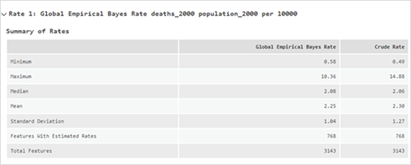

Los mensajes de geoprocesamiento proporcionan un resumen de las entidades y las tasas. Los mensajes incluyen una sección desplegable para cada tasa calculada. Cada sección incluye una tabla de Resumen de tasas. Si el valor del parámetro Método de tasas es Promedio ponderado localmente, Mediana ponderada localmente o Bayes empírico local, cada sección también incluirá una tabla de Resumen de recuentos de vecindades.
Resumen de tasas
Si el valor del parámetro Método de tasas no es Tasa bruta, la tabla Resumen de tasas incluirá una columna que resume el método de tasas seleccionado y una columna adicional que resume las tasas brutas. Utilice estas columnas para comparar los resultados del método de tasas seleccionado con los resultados del método de tasa bruta. La tabla Resumen de tasas incluye los valores de Mínimo, Máximo, Mediana, Media y Desviación estándar de las tasas. Si el valor del parámetro Método de tasas es Promedio ponderado localmente o Mediana ponderada localmente, la tabla incluirá una fila Entidades con valor de tasa nulo y Entidades con valores completos. La fila Entidades con valor de tasa nulo enumera la cantidad de entidades con una tasa nula. La fila Entidades con valores completos enumera la cantidad de entidades con una tasa imputada. Estas entidades inicialmente tenían una tasa nula; sin embargo, su vecindad incluía valores de tasa no nulos, por lo que se imputó su tasa.

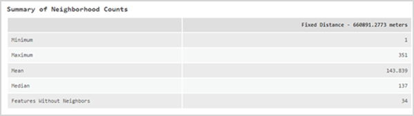

Si el valor del parámetro Método de tasas es Promedio ponderado localmente, Mediana ponderada localmente o Bayes empírico local, cada sección también incluirá una tabla de Resumen de recuentos de vecindades, que resume todas las vecindades. La tabla incluye el recuento de vecindad Mínimo, Máximo, Mediano y Medio y el número del valor Entidades sin vecinos.
