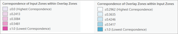

Las dos medidas de correlación global utilizadas para calcular la Medida V se pueden dividir espacialmente en cada intersección de las zonas de entrada y superposición. Cada una de estas intersecciones mide la correlación de una combinación en particular de zona de entrada y superposición, como la correlación entre el maíz (tipo de cultivo) y el suelo bien drenado (clase de drenaje del suelo). Estas combinaciones específicas se pueden crear utilizando el parámetro Entidades de salida o el parámetro Ráster de salida, dependiendo de si las zonas se especificaron como polígonos o rásteres. A diferencia de la asociación global y las medidas de correlación, los valores más pequeños de las medidas de correlación local indican una correlación mayor de las combinaciones de zonas. El valor mínimo de 0 indica una correlación perfecta y las medidas locales no tienen límite superior, pero rara vez son mayores que 2.

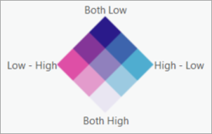

Cuando se agrega a un mapa, la entidad o ráster de salida aparece en un esquema de color que muestra simultáneamente la correlación entre una zona de entrada específica dentro de una zona de superposición específica y la correlación de la zona de entrada dentro de la zona de superposición. Los tonos más claros de azul indican una correlación mayor de la zona de superposición dentro de la zona de entrada y los tonos más claros de rosa indican una correlación mayor de la zona de entrada dentro de la zona de superposición. Las áreas mostradas en el tono más claro de gris indican la correlación más alta en ambas direcciones y el tono más oscuro de morado indica el nivel más bajo de correlación en ambas direcciones.
Esquema de color bivariante

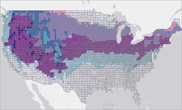

Por ejemplo, la siguiente imagen muestra las intersecciones de las regiones de temperatura y las zonas climáticas. Los niveles más altos de correlación general se encuentran en la mayoría de las regiones sur y norte del país, indicadas por las áreas de intersección gris claro. Los niveles más bajos de correlación son a lo largo de las regiones central y occidental.

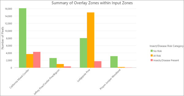

Las intersecciones también incluyen dos gráficos para visualizar la correlación de combinaciones de zonas específicas. El primer gráfico es el Resumen de zonas de superposición dentro de zonas de entrada, un gráfico de barras en paralelo dividido por cada categoría de las zonas de entrada. Cada uno de los gráficos de barras en paralelo muestra el área de intersección de las zonas de superposición con la zona de entrada.
Por ejemplo, en la siguiente imagen, las zonas de entrada son el tipo bosque y las zonas de superposición son la categoría de insectos y riesgo de enfermedades. Para cada tipo de bosque, se muestra un gráfico de barras para el área de intersección dentro de cada una de las categorías de insectos y riesgo de enfermedades. El gráfico de barras situado en el extremo izquierdo muestra que el tipo de bosque California Mixed Conifer se interseca en gran medida con la categoría No Risk; sin embargo, aproximadamente un tercio del área es No Risk o Insects/Disease Present. Para el tipo de bosque Lodgepole Pine, solo aproximadamente un tercio del área no está en riesgo, pero solo un pequeño porcentaje del bosque ya tiene insectos/enfermedades presentes. Para el tipo de bosque Pinyon Juniper Woodland en el extremo derecho, solo hay una pequeña fracción en riesgo o que actualmente tiene insectos o enfermedades presentes. Las tres barras son más cortas para Pinyon Juniper Woodland que para California Mixed Conifer y Lodgepole Pine porque este tipo de bosque tiene un área general más pequeña dentro del dominio de estudio.
