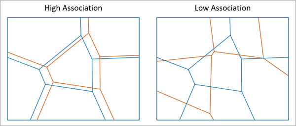

Mide el grado de asociación espacial entre dos regionalizaciones de la misma área de estudio, donde cada regionalización se compone de un conjunto de categorías, denominadas zonas. La asociación entre las regionalizaciones está determinada por la superposición del área entre las zonas de cada regionalización. La asociación es más alta cuando cada zona de una regionalización se correlaciona con una zona de la otra regionalización. Del mismo modo, la asociación espacial es más baja cuando las zonas de una regionalización tienen una gran superposición con muchas zonas diferentes de la otra regionalización. La salida principal de la herramienta es una medida global de asociación espacial entre las variables de categorías: un número único que va de 0 (sin correlación) a 1 (perfecta alineación espacial de zonas). Opcionalmente, esta asociación global se puede calcular y visualizar para zonas específicas de cualquier regionalización o para combinaciones específicas de zonas entre regionalizaciones.
Por ejemplo, puede utilizar esta herramienta para comparar dos conjuntos de zonas de categorías, como el tipo de cosecha y la clase de drenaje del suelo de un área agrícola para medir la correlación entre cosechas concretas y una clase específica de drenaje del suelo. Sin embargo, también puede utilizar esta herramienta para medir el grado de cambio de las mismas zonas de categorías a lo largo del tiempo. Por ejemplo, las zonas climáticas de 1990 se pueden comparar con las zonas climáticas de 2020 para medir cuánto han cambiado las zonas climáticas a lo largo de tres décadas. Con las salidas opcionales, puede determinar cómo cambió cada zona climática individual, por ejemplo, si las zonas climáticas áridas se expandieron a áreas que anteriormente eran semiáridas.
Ilustración de la herramienta Asociación espacial entre zonas
Ilustración
Se muestran ejemplos de asociación alta y baja entre zonas azules y naranjas.
