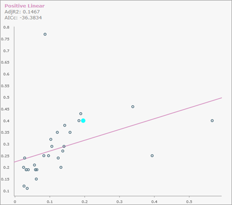

Gráficos de dispersión emergentes
Si se especifica, se generan gráficos de dispersión emergentes personalizados para cada entidad de salida, que se pueden visualizar al hacer clic en la entidad del mapa. La siguiente imagen muestra un gráfico de dispersión emergente para una entidad con una relación lineal positiva:
Gráfico de dispersión emergente para una relación lineal positiva
Se muestra un gráfico de dispersión emergente para una relación lineal positiva.
La variable explicativa con la escala modificada se muestra en el eje x; la variable dependiente con la escala modificada, en el eje y. El único punto resaltado en el gráfico de dispersión es la entidad; el resto de puntos son vecinos de la entidad.
Desplácese sobre un punto del gráfico de dispersión para ver el Id. de origen de la entidad y los valores con la escala modificada de las variables dependientes y explicativas, junto con sus valores sin procesar (la escala original) entre paréntesis.

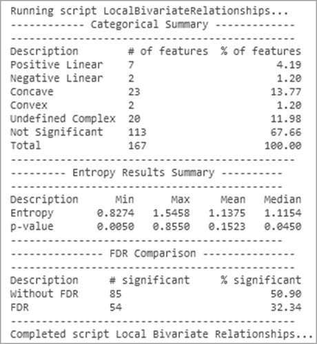

Mensajes de geoprocesamiento
La información de resumen sobre la importancia estadística y los tipos de relaciones aparecen como mensajes de geoprocesamiento. A continuación, se muestra un ejemplo de dichos mensajes.
Mensajes de Relaciones bivariantes locales
La sección Resumen de categorías del mensaje enumera el número de entidades y los porcentajes de cada tipo de relación. La sección Resumen de resultados de entropía enumera el mínimo (Mín.), máximo (Máx.), promedio (Valor medio) y mediana (Mediana) de la entropía y los valores P de las entidades de entrada. La sección Comparación FDR enumera el número y porcentaje de las relaciones estadísticamente significativas aplicando y sin aplicar una corrección de índice de descubrimientos falsos.
