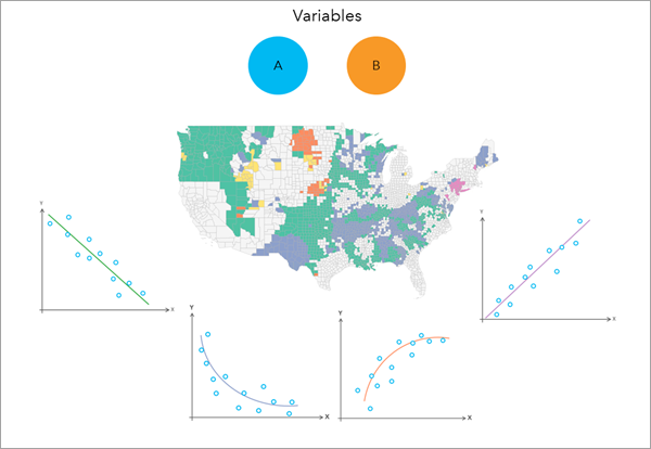

Ilustración
Ilustración de la herramienta Relaciones bivariantes locales
Detecte y visualice la relación local entre dos variables.

  • Cada entidad de entrada se clasificará en una de las siguientes categorías de relaciones en función de la fiabilidad con la que el parámetro Variable explicativa pueda predecir el valor del parámetro Variable dependiente:
    • No significativa—La relación entre las variables no es significativa estadísticamente.
    • Lineal positiva—La variable dependiente aumenta linealmente a medida que aumenta la variable explicativa.
    • Lineal negativa—La variable dependiente disminuye linealmente a medida que aumenta la variable explicativa.
    • Cóncava—La variable dependiente cambia en forma de curva cóncava a medida que aumenta la variable explicativa.
    • Convexa—La variable dependiente cambia en forma de curva convexa a medida que aumenta la variable explicativa.
    • Complejo sin definir—Las variables están relacionadas significativamente, pero ninguna otra categoría describe de forma fiable el tipo de relación.
