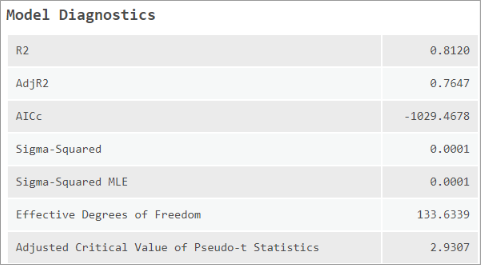

Diagnóstico de modelo para el tipo de modelo Continuo
  • R2: R cuadrado es una medida de la bondad de ajuste. Su valor suele variar de 0,0 a 1,0 (también pueden ser valores negativos); se prefieren los valores más altos. Se puede interpretar como la proporción de varianza de la variable dependiente que da cuenta el modelo de regresión. El denominador para el cálculo de R2 es la suma de los valores de la variable dependiente cuadrada. Agregar una variable explicativa extra al modelo no altera el denominador, pero sí altera el numerador; esto brinda la impresión de mejora en el ajuste del modelo que puede no ser real. Consulte AdjR2 a continuación.
  • AdjR2: debido al problema descrito más arriba para el valor R2, los cálculos para el valor R cuadrado ajustado normalizan el numerador y denominador mediante los grados de libertad. Esto tiene el efecto de compensar el número de variables en un modelo y, por consiguiente, el valor R2 ajustado es casi siempre menor que el valor R2. Sin embargo, al realizar este ajuste, pierde la interpretación del valor como una proporción de la varianza explicada. En GWR, el número efectivo de grados de libertad es una función de la vecindad utilizada; por lo tanto, el ajuste puede estar marcado en comparación con un modelo global como, por ejemplo, el utilizado por la herramienta Regresión lineal generalizada. Por esta razón, se prefiere el AICc como medio de comparación de los modelos.
  • AICc: es una medida del rendimiento del modelo y se puede utilizar para comparar modelos de regresión. Teniendo en cuenta la complejidad del modelo, el modelo con el valor AICc más bajo proporciona un mejor ajuste para los datos observados. AICc no es una medida absoluta de la bondad de ajuste, pero es útil para comparar los modelos con distintas variables explicativas siempre y cuando se apliquen a la misma variable dependiente. Si los valores AICc para los dos modelos difieren por más de 3, se considera que el modelo con el valor AICc más bajo es el mejor. Comparar el valor AICc de GWR con el valor AICc de la regresión lineal generalizada (GLR) es una forma de evaluar los beneficios de cambiar de un modelo global (GLR) a un modelo de regresión local (GWR).
    Consulte Gollini et al. en la sección Recursos adicionales para las fórmulas utilizadas para calcular el AICc para todos los tipos de modelo.
  • Sigma cuadrado: es la estimación de mínimos cuadrados de la varianza (desviación estándar cuadrada) para los residuales. Se prefieren los valores más pequeños de esta estadística. Este valor es la suma residual normalizada de cuadrados, en los que la suma residual de los cuadrados se divide entre los grados de libertad efectivos de los residuales. Sigma cuadrado se utiliza para cómputos de AICc.
  • Sigma cuadrado MLE: es la estimación de máxima probabilidad (MLE) de la varianza (desviación estándar cuadrada) de los residuales. Se prefieren los valores más pequeños de esta estadística. Este valor se calcula dividiendo la suma residual de los cuadrados entre el número de entidades de entrada.
  • Grados de libertad efectivos: este valor refleja un equilibrio entre la varianza de los valores ajustados y la influencia en las estimaciones de coeficiente, y se relaciona con la opción de tamaño de vecindad. Debido a que la vecindad se acerca al infinito, los pesos geográficos para cada entidad se acercan a 1 y las estimaciones de coeficiente estarán muy cerca de aquellos para un modelo GLR global. Para vecindades muy grandes, el número efectivo de coeficientes se acerca al número real; las estimaciones de coeficiente local tendrán una pequeña varianza, pero estarán influenciadas. Por el contrario, a medida que la vecindad se acerca a cero, los pesos geográficos para cada entidad se acercan a cero con la excepción del punto de regresión. Para las vecindades extremadamente pequeñas, el número efectivo de coeficientes es el número de observaciones, y las estimaciones de coeficiente local tendrán una varianza grande pero una baja influencia. El número efectivo se utiliza para calcular muchas otras medidas de diagnóstico.
  • Valor crítico ajustado de estadísticas pseudo t: este es el valor crítico ajustado utilizado para evaluar la importancia estadística de los coeficientes en una prueba T de dos lados con una confianza del 95 por ciento. El valor corresponde a un nivel de significancia (alfa) de 0,05 dividido entre los grados de libertad efectivos. Este ajuste controla la tasa de error por familia (FWER) de la importancia de las variables explicativas.
