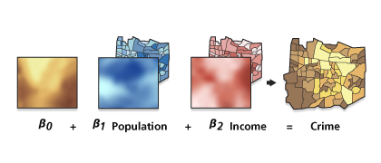

Ilustración
Ilustración de la herramienta GWR
La regresión geográficamente ponderada es un modelo de regresión local. Los coeficientes pueden variar en el espacio.
