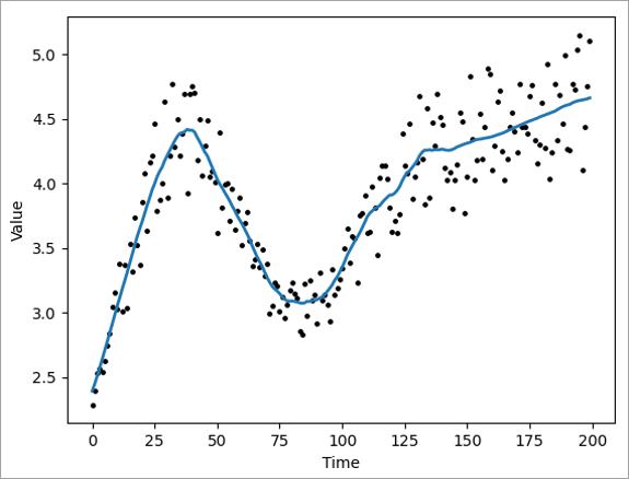

Ilustración de la herramienta Suavizado de serie temporal
Ilustración
