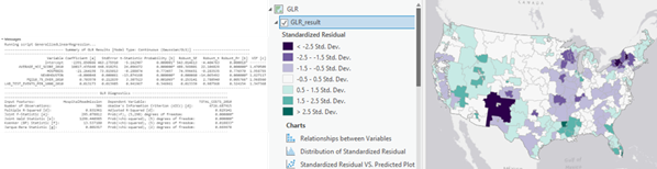

La herramienta GLR genera varios resultados, incluido un mapa de los residuos de regresión, gráficos y un informe de resumen. El mapa de residuos de regresión muestra las predicciones por exceso y por defecto de su modelo, y analizar este mapa es un paso importante para encontrar un buen modelo. El informe de resumen es en gran parte numérico e incluye todos los diagnósticos que usará al realizar las seis comprobaciones que se muestran a continuación.
Salidas GLR
La salida de la herramienta GLR incluye un informe de resumen, gráficos y un mapa de residuos.

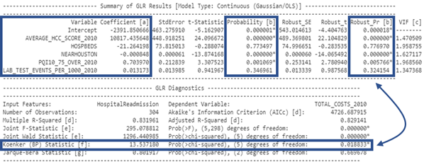

¿Cómo sabrá qué variables explicativas son significativas? La herramienta GLR calcula un coeficiente para cada variable explicativa del modelo y realiza una prueba estadística para determinar si esa variable está ayudando o no a su modelo. La prueba estadística calcula la probabilidad de que el coeficiente sea en realidad cero. Si el coeficiente es cero o muy próximo a cero, la variable explicativa asociada no está ayudando a su modelo. Sin embargo, cuando la prueba estadística devuelve una pequeña probabilidad (valor p) para una variable explicativa concreta, indica que es poco probable (hay una pequeña probabilidad) que el coeficiente sea cero. Cuando la probabilidad es menor que 0,05, un asterisco junto a la probabilidad en el informe resumen GLR indica que la variable explicativa asociada es importante para su modelo (en otras palabras, su coeficiente es estadísticamente significativo en el nivel de confianza del 95 por ciento). Así que busca variables explicativas asociadas con probabilidades estadísticamente significativas (busque las que tengan asteriscos).
La herramienta GLR calcula tanto la probabilidad como la probabilidad robusta de cada variable explicativa. Con los datos espaciales, no es raro que las relaciones que está modelando varíen en el área de estudio. Estas relaciones se caracterizan como no estacionarias. Cuando las relaciones no son estacionarias, solo puede confiar en probabilidades robustas para saber si una variable explicativa es estadísticamente significativa.
¿Cómo sabrá si las relaciones de su modelo no son estacionarias? Otra prueba estadística incluida en el informe de resumen de GLR es la estadística de Koenker (Breusch-Pagan estudiantizado de Koenker) para la no estacionaridad. Un asterisco junto al valor p de Koenker indica que las relaciones que está modelando muestran una no estacionariedad estadísticamente significativa, así que asegúrese de consultar las probabilidades robustas.
Diagnóstico de Koenker
Cuando el valor p de Koenker es estadísticamente significativo (asterisco), solo puede confiar en las probabilidades robustas.
