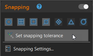

Snapping (Capture)
Utilisez la fenêtre Snapping (Capture) pour définir vos préférences de capture. Ces contrôles sont également accessibles dans le menu contextuel de la barre d’état au bas de la carte active.
Fenêtre Snapping (Capture)

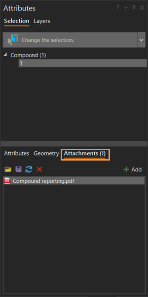

Attributs
L’outil Attributes (Attributs) permet d’ouvrir la fenêtre Attributes (Attributs), dans laquelle vous pouvez mettre à jour les attributs d’entités et les enregistrements associés, modifier les propriétés d’annotation et gérer les pièces jointes.
Fenêtre Attributes (Attributs)
Onglet Attachments (Pièces jointes)
L’onglet et la barre d’outils Attachments (Pièces jointes) apparaissent dans la fenêtre Attributes (Attributs) lorsque vous sélectionnez une entité dont les pièces jointes sont activées.
Onglet Attachments (Pièces jointes) dans la fenêtre Attributes (Attributs)

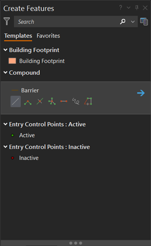

Create (Créer)
L’outil Create (Créer) permet d’ouvrir la fenêtre Create Features (Créer des entités), qui contient les modèles d’entités et les outils de construction associés pour les couches de la carte active.
Fenêtre Create Features (Créer des entités)

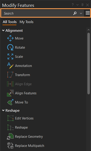

Modify (Modifier)
L’outil Modify (Modifier) permet d’ouvrir la fenêtre Modify Features (Modifier des entités), qui contient la collection complète des outils de mise à jour permettant de modifier des entités. Sous l’onglet My Tools (Mes outils), vous pouvez créer une collection personnalisée d’outils d’accès rapide.
Fenêtre Modify Features (Modifier des entités)

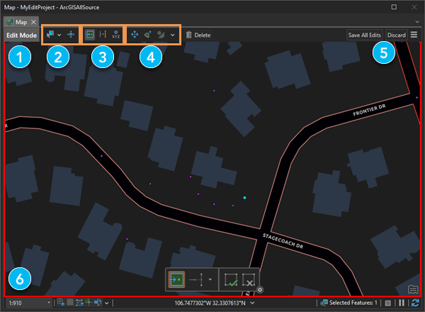

Barre d’outils Mapview (Vue cartographique)
La Mapview toolbar (Barre d’outils Vue cartographique) est une barre d’outils contextuelle active en mode de mise à jour. Elle s’ouvre en haut de la carte actuelle et se compose des outils de sélection, de navigation et de mise à jour appropriés à la couche sélectionnée dans Contents (Contenu).
Carte en mode de mise à jour avec Mapview toolbar (Barre d’outils Vue cartographique) marquée
Elément
Description
La Mapview toolbar (Barre d’outils Vue cartographique) est activée en Edit Mode (Mode de mise à jour).
Les outils de sélection et de navigation sont facilement accessibles pendant une mise à jour.
Les outils de création d’entités changent en fonction de la couche sélectionnée dans Contents (Contenu).
Les outils de modification des entités changent également en fonction de la couche sélectionnée.
5
Enregistrez ou annulez les mises à jour en attente.
6
Une bordure rouge indique que les mises à jour en attente sont prêtes à être enregistrées ou annulées.
Carte ArcGIS AllSource et composants de la barre d’outils Mapview (Vue cartographique)

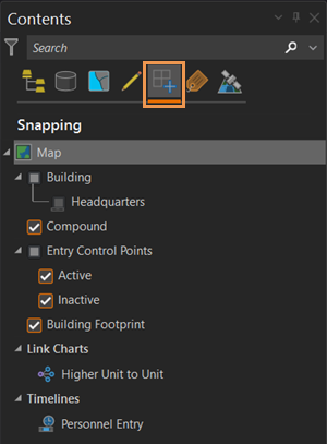

List By Snapping (Répertorier par capture)
Cochez les cases sous Snapping (Capture) sur l’onglet List By Snapping (Répertorier par capture) pour activer la capture pour une couche.
Capture du contenu
