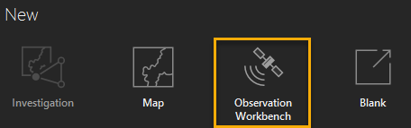

Créez un workbench d’observation depuis la page de début.
  1. Lancez Create Observation Workbench (Créer un workbench d’observation) depuis la page de début d’AllSource en cliquant sur Observation Workbench (Workbench d’observation).

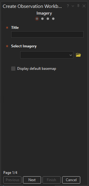

  2. Donnez un titre à votre workbench et sélectionnez les données d’image (requis).
    1. Saisissez un titre pour le nouveau workbench.
    2. Cliquez sur Browse (Parcourir) pour sélectionner une ou plusieurs images dans l’emplacement de vos données.
    3. Cliquez sur Display default basemap (Afficher le fond de carte par défaut) pour ajouter un fond de carte au nouveau workbench. Les fonds de carte ne sont pas inclus par défaut.
    4. Cliquez sur Suivant pour continuer.

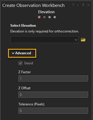

    2. Développez éventuellement Advanced (Avancé) pour modifier les paramètres des données d’élévation de la couche d’élévation sélectionnée.
      Paramètres d’élévation avancés
      • Geoid (Géoïde) : applique la correction géodésique aux valeurs Z dans les jeux de données d’élévation qui utilisent des hauteurs orthométriques. Il convient de sélectionner la correction géodésique pour assurer la compatibilité avec les coefficients polynomiaux rationnels (RPC) des satellites, qui nécessitent des hauteurs ellipsoïdales.
      • Z Factor (Facteur Z) : valeur utilisée pour le redimensionnement en mètres, si le jeu de données d’élévation en entrée utilise une unité verticale autre que le mètre.
      • Z Offset (Décalage Z) : valeur de base ajoutée aux valeurs d’élévation dans un MNE. À utiliser pour décaler les valeurs d’élévation qui ne commencent pas au niveau de la mer.
      • Tolerance (Tolérance) : erreur tolérable maximale dans la fonction géométrique en nombre de pixels.

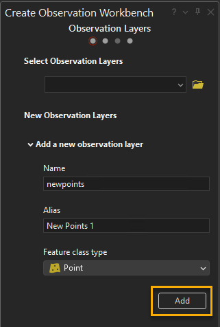

    2. Développez Add a new observation layer (Ajouter une nouvelle couche d’observation) pour créer des classes d’entités.
      Options d’ajout de nouvelles couches d’observation
    3. Saisissez un Name (Nom) pour la nouvelle classe d’entités. Ajoutez éventuellement un Alias à afficher dans le workbench.
    4. Cliquez sur Feature class type (Type de classe d’entités) pour sélectionner le type de couche d’observation à créer.
      • Point
      • Ligne
      • Polygone
      • Multi-point
    5. Cliquez sur Add (Ajouter).
      La nouvelle couche d’observation est répertoriée sous New Observation Layers (Nouvelles couches d’observation) et l’emplacement en sortie par défaut de toutes les nouvelles couches est affiché sous Save New Layers To Geodatabase (Save New Layers To Geodatabase). Vous pouvez modifier l’emplacement pour pointer vers une autre géodatabase fichier ou géodatabase d’entreprise en cliquant sur Browse (Parcourir).

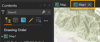

Changer de carte active après avoir sélectionné les entrées de la carte efface toutes ces entrées des champs Create Observation Workbench (Créer un workbench d’observation).
Pour activer une carte, cliquez sur l’onglet en haut de cette carte.

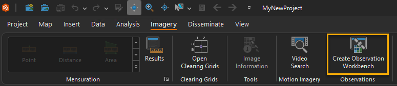

  1. Depuis un projet AllSource ouvert, cliquez sur Create Observation Workbench (Créer un workbench d’observation) dans l’onglet Imagery (Imagerie).
    Créer un workbench d’observation à partir d’un projet ouvert

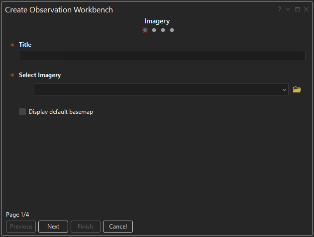

    La fenêtre Create Observation Workbench (Créer un workbench d’observation) s’ouvre.
    Fenêtre Create Observation Workbench (Créer un workbench d’observation)
    2. Cliquez sur Browse (Parcourir) pour sélectionner une ou plusieurs images dans l’emplacement de vos données ou cliquez sur la flèche de liste déroulante pour sélectionner des images dans une carte active.
      Sélectionner une image dans la carte active
