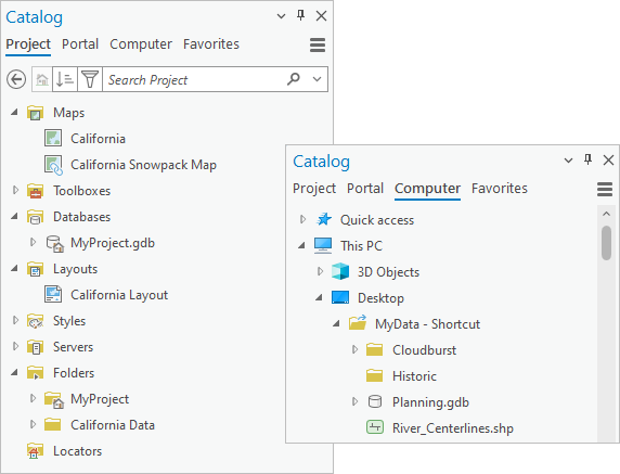

La fenêtre Catalog (Catalogue) comporte quatre onglets :
  • L’onglet Project (Projet) est une arborescence des éléments que vous avez ajoutés à un projet ou créés dans un projet, organisés par type. Par exemple, les cartes que vous avez importées ou créées sont regroupées sous le conteneur Maps (Cartes) .
  • L’onglet Portal (Portail) répertorie les éléments du portail actif, organisés par catégories de portail. Par exemple, les éléments de portail partagés avec votre organisation sont regroupés sous My Organization (Mon organisation) .
  • L’onglet Computer (Ordinateur) affiche les éléments sur votre ordinateur de la même manière que l’explorateur de fichiers. Dans cet onglet, vous pouvez accéder aux dossiers et fichiers et les gérer sans créer de connexions aux dossiers.
  • L’onglet Favorites (Favoris) répertorie les éléments que vous avez choisis comme favoris de projet.
Images côte à côte de la fenêtre Catalog (Catalogue) avec différents onglets sélectionnés.
Gauche : l’onglet Project (Projet) affiche le contenu du projet, y compris les connexions à la base de données et aux dossiers. Droite : l’onglet Computer (Ordinateur) permet d’accéder à d’autres ressources locales et réseau, notamment à des raccourcis de dossier.

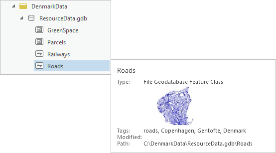

Par défaut, la fenêtre contextuelle d’un élément s’affiche lorsque vous survolez un élément dans la fenêtre Catalog (Catalogue). Pour les éléments de projet, la fenêtre contextuelle indique le nom, le type, la date de modification (le cas échéant) et le chemin de l’élément. Pour les éléments de portail, la fenêtre contextuelle indique également le propriétaire de l’élément et les éventuels badges associés à l’élément.
Les chemins d’accès aux éléments locaux et de réseau de type fichier se présentent sous la forme de liens qui permettent d’ouvrir le dossier contenant l’élément dans l’explorateur de fichiers. Pour les éléments qui ne sont pas des fichiers autonomes, notamment les classes d’entités de géodatabase ou les modèles de géotraitement, et pour les éléments dont la liaison est rompue, le chemin est affiché sans lien. Les chemins d’accès aux éléments de portail se présentent sous la forme de liens qui pointent vers la page d’élément en ligne. Le nom du propriétaire se présente sous la forme d’un lien vers le profil d’une organisation ArcGIS qui peut être partagé ou non avec le public. Les chemins d’accès aux services ArcGIS Server sont associés à une extrémité REST du service dans un navigateur.
Vous pouvez également afficher des fenêtres contextuelles détaillées avec les images miniatures et les balises. Les miniatures et les balises des éléments de portail sont accessibles sur Internet ; pour les éléments locaux et de réseau, elles sont extraites de l’index. Si l’élément n’est pas indexé, les informations sont extraites de ses métadonnées dès lors qu’il en existe. L’affichage de fenêtres contextuelles détaillées des éléments peut avoir un effet sur les performances, surtout si le réseau ou la connexion Internet est lente ou avec des géodatabases d’entreprise.
Vous pouvez masquer les fenêtres contextuelles des éléments si vous ne souhaitez pas les voir.
Fenêtre contextuelle détaillée d’un élément pour une classe d’entités de géodatabase
