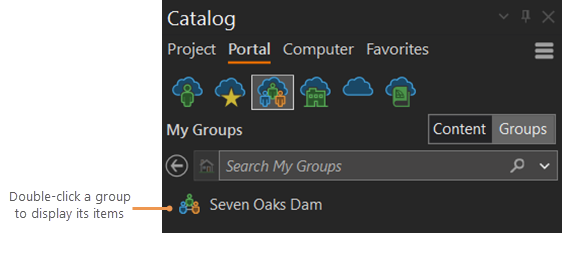

Mes groupes
Une fois connecté, vous pouvez accéder aux groupes auxquels vous appartenez, ainsi qu’au contenu partagé avec ces groupes. Les groupes ne sont pas confinés à l’intérieur d’une organisation ArcGIS. Un groupe peut inclure des membres de différentes organisations ArcGIS et des utilisateurs de comptes publics ArcGIS. Les groupes peuvent également être ouverts à la vue publique et à l’appartenance publique. Les propriétés de visibilité et d’appartenance d’un groupe sont définies par son propriétaire.
Lorsque My Groups (Mes groupes)
est sélectionné, les groupes auxquels vous appartenez apparaissent quand vous cliquez sur le bouton Groups (Groupes). Vous pouvez parcourir ces groupes et y effectuer des recherches. Lorsque vous cliquez sur le bouton Content (Contenu), le contenu partagé avec ces groupes s’affiche. Vous pouvez parcourir, filtrer et trier ces éléments de contenu, ainsi qu’y effectuer des recherches.
Lorsque le bouton Content (Contenu) est sélectionné, la totalité du contenu du groupe apparaît dans une liste. Ce contenu n’est pas organisé par groupe. Pour afficher les éléments partagés avec un groupe particulier, cliquez sur le bouton Groups (Groupes), puis double-cliquez sur le groupe.
Conseil :
Après avoir parcouru les éléments d’un groupe, cliquez sur le bouton Back (Précédent)
pour afficher les groupes.
Vous rejoignez ou quittez des groupes à partir de votre portail. Les modifications apportées aux appartenances de groupe sont immédiatement reflétées dans ArcGIS AllSource.
Si vous n’êtes pas connecté, le bouton My Groups (Mes groupes) n’est pas disponible.

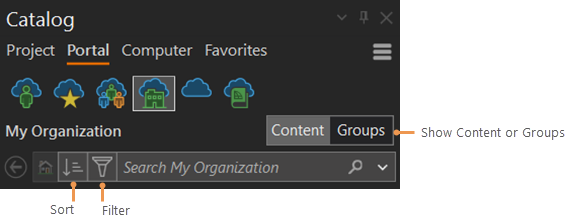

Mon organisation
Une fois connecté, vous pouvez accéder aux éléments partagés avec votre organisation ArcGIS. Vous pouvez parcourir et rechercher des groupes visibles pour votre organisation. Vous pouvez accéder au contenu de ces groupes si vous y appartenez.
Lorsque My Organization (Mon organisation)
est sélectionné et que le bouton Content (Contenu) est sélectionné, les éléments ci-dessous apparaissent. Vous pouvez parcourir, rechercher, filtrer et trier ces éléments.
Éléments dans My Content (Mon contenu)
Éléments possédés par d’autres membres de votre organisation ArcGIS et partagés avec l’organisation ou partagés avec tout le monde
est sélectionné et que le bouton Groups (Groupes) est sélectionné, les groupes ci-dessous apparaissent. Vous pouvez parcourir ces groupes et y effectuer des recherches.
Groupes que vous possédez dans l’organisation
Groupes possédés par d’autres membres de votre organisation et que le propriétaire a rendus visibles pour les personnes de l’organisation ou pour tout le monde
Lorsque le bouton Groups (Groupes) est sélectionné, vous pouvez double-cliquer sur un groupe pour afficher ses éléments. Si vous êtes membre du groupe, tous les éléments partagés avec le groupe figurent dans la liste. Si vous n’en êtes pas membre, seuls les éléments qui sont également partagés avec l’organisation ou avec tout le monde figurent dans la liste.
Conseil :
Si vous n’êtes pas connecté ou si vous êtes connecté avec un compte public ArcGIS, le bouton My Organization (Mon organisation) n’est pas disponible.
