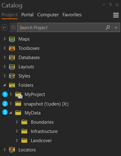

Connexions aux dossiers dans la fenêtre Catalogue
Après vous être connecté à un dossier tel que MyData, vous pouvez parcourir ses sous-dossiers et fichiers.
Nombre
Description
Connexion au dossier d’accueil du projet (créée par défaut)
Connexion à un dossier figurant sur un lecteur de réseau
Connexion à un dossier figurant sur un lecteur local
