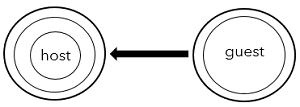

Envoyer uniquement
Lorsque l'hôte attribue le mode d'accès Envoyer à l'invité, ce dernier peut envoyer du contenu à l'hôte, mais il ne reçoit aucun contenu de la part de l'hôte.
Mode d'accès défini sur Send only (Envoyer uniquement).

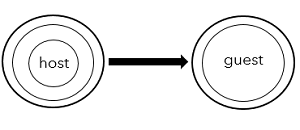

Recevoir uniquement
Lorsque l'hôte attribue le mode d'accès Recevoir à l'invité, ce dernier peut recevoir du contenu de l'hôte, mais il ne peut envoyer aucun contenu à l'hôte.
Mode d'accès défini sur Receive only (Recevoir uniquement).

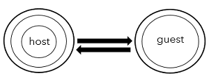

Envoyer et recevoir
Lorsque l'hôte attribue le mode d'accès Envoyer et recevoir à l'invité, ce dernier peut envoyer du contenu à l'hôte et recevoir du contenu de la part de l'hôte. À compter de ArcGIS Enterprise 10.9, le mode d’accès Send and Receive (Envoyer et recevoir) est obligatoire pour activer la mise à jour bidirectionnelle des couches d’entités entre l’hôte et les invités à la collaboration. Pour cela, il est nécessaire que le propriétaire de la couche d’entités partagée active cette fonction sur l’espace de travail de collaboration et que la couche d’entités soit configurée pour prendre en charge la mise à jour dans les deux sens.
Mode d'accès défini sur Send and receive (Envoyer et recevoir).
