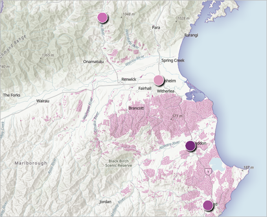

Un fonctionnaire du secteur agricole de la région de Marlborough en Nouvelle-Zélande est chargé d’identifier les zones à proximité des terrains de camping privés où les graines de la mauvaise herbe en touffes Nassella peuvent entrer en contact avec les chaussures et vêtements et se répandre vers d’autres endroits. Ce fonctionnaire utilise l’outil Summarize Nearby (Synthétiser - À proximité) pour synthétiser la zone totale où les touffes de Nassella sont présentes dans un rayon de 1,5 kilomètre des terrains de camping privés.
Zones synthétisées des touffes de Nassella observées dans un rayon de 1,5 kilomètre du terrain de camping

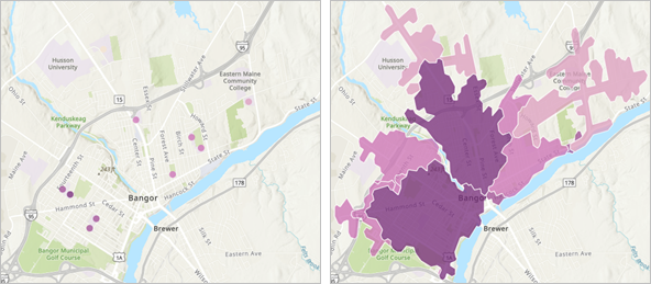

  • Le paramètre Return output as bounding areas (Retourner la sortie sous forme de zones d’emprise) indique si une couche en sortie des zones d’emprise doit être créée. Si ce paramètre est coché, la sortie correspond à une couche surfacique représentant les zones d'emprise et les résumés statistiques. S’il n’est pas coché, la couche de résultat est identique à la couche en entrée, mais elle inclut les données synthétisées.
    Paramètre Retourner la sortie sous forme de zones d’emprise
    La différence dans les couches de résultat est affichée si les zones d’emprise ne sont pas renvoyées (première image) ou qu’elles le sont (deuxième image).
