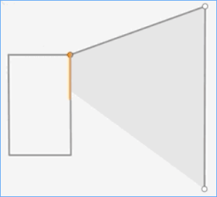

    • Feature to feature (Entité sur entité) : lorsque cette option est activée, les sommets de l’entité que vous tracez se fixent sur le sommet, le tronçon ou sur l’extrémité d’une entité existante.
      Dans l’exemple ci-dessous, l’éditeur dessine l’entité plus grande de sorte que le sommet et le tronçon de la nouvelle capture d’entité coïncident avec le sommet et le tronçon d’une entité rectangulaire existante.
      Lorsqu’une nouvelle entité est dessinée, les sommets et les tronçons sont capturés sur les sommets et tronçons d’une autre entité.
