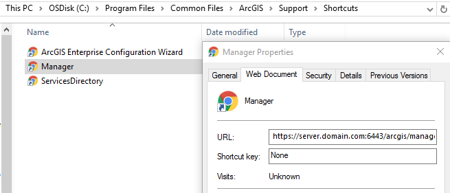

Dans le menu Démarrer de Windows sur le serveur fédéré, cliquez avec le bouton droit sur le raccourci ArcGIS Server Manager, cliquez sur Plus et sur Ouvrir l’emplacement du fichier.
Dans la fenêtre d’exploration de fichiers qui s’ouvre, effectuez un clic droit sur l’élément de raccourci ArcGIS Server Manager, puis sélectionnez à nouveau Open file location (Ouvrir l’emplacement de fichier).
Le lien de raccourci s’ouvre dans le dossier
C:\Program Files\Common Files\ArcGIS\Support\Shortcuts.Coupez l’élément de raccourci Manager (Gestionnaire) et collez-le sur votre Bureau.
L’élément de raccourci Manager (Gestionnaire) est supprimé de son emplacement d’origine.
Cliquez avec le bouton droit sur l’élément collé, ouvrez Properties (Propriétés) et modifiez la propriété URL de sorte que l’URL utilise le protocole HTTPS et le port 6443 pour se connecter.
Ainsi, l’URL doit ressembler à ce qui suit :
https://gisserver.example.com:6443/arcgis/manageroùgisserver.example.comdésigne le nom de domaine complet de l’une des machines du site ArcGIS Server.Cliquez sur OK pour appliquer la modification et fermer la fenêtre des propriétés.
Coupez l’élément de raccourci modifié et collez-le à nouveau dans le dossier
L’élément de raccourci ouvre désormais ArcGIS Server Manager à partir du menu Démarrer de Windows.
