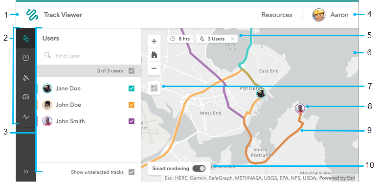

Référence rapide de l’application Track Viewer
Lorsque vous exploitez une vue des traces, vous pouvez voir les utilisateurs mobiles qui y sont inclus et afficher leurs dernières positions connues ainsi que leurs traces. Vous pouvez examiner la carte et filtrer les informations y figurant grâce aux éléments de l’interface utilisateur décrits ci-après.
Track Viewer avec rappels
  1. Track Viewer : permet de revenir à la liste des vues de traces disponibles.
  2. Filtres : vous permettent de limiter les informations sur les traces qui s’affichent sur la carte. Chaque filtre utilise le volet (voir 3), ce qui vous permet de choisir des utilisateurs mobiles, des valeurs ou des plages.
    • Utilisateurs Utilisateurs : permet de désigner les utilisateurs mobiles inclus dans la vue des traces. Sélectionnez un ou plusieurs utilisateurs pour les afficher sur la carte, et voir notamment leur dernière position connue ainsi que leurs traces. Les traces des autres utilisateurs mobiles dans la vue sont visibles en gris.
    • Période Période : permet de préciser le moment spécifique pour afficher les dernières positions connues et les traces. Par défaut, elle est définie sur les 8 dernières heures. Vous pouvez choisir d’autres périodes prédéfinies, telles que les 4, 24 ou 48 dernières heures, ou définir une période personnalisée en renseignant des dates et des heures de début et de fin. Les points suivis en dehors de la période indiquée ne figurent pas sur la carte.
    • Précision Précision : il s’agit de la précision GPS requise que chaque point de suivi doit respecter pour être inclus dans les traces. Les points de trace en dehors de la précision requise ne s’affichent pas sur la carte. Aussi, le fait d’exiger une valeur de précision inférieure génère des lignes de trace plus précises. Les unités sont déterminées par les paramètres de votre profil.
    • Vitesse Vitesse : il s’agit de la plage des vitesses à laquelle chaque point de suivi doit répondre pour être mis en surbrillance dans les traces. Les points de suivi en dehors de la plage s’affichent sur la carte, mais ne sont pas mis en surbrillance. Les unités sont déterminées par les paramètres de votre profil.
    • Activité Activité : il s’agit du type d’activité que l’utilisateur mobile doit effectuer à un point de trace pour que ce dernier soit mis en surbrillance dans les traces. Si plusieurs types d’activité sont sélectionnés, les points qui correspondent aux différents types sélectionnés sont mis en surbrillance. Les points de suivi avec d’autres types d’activité s’affichent sur la carte, mais ne sont pas mis en surbrillance.
    Si vous utilisez à la fois les filtres de vitesse et d’activité, les traces mises en surbrillance reflètent celles qui correspondent aux deux exigences.
  3. Volet : vous permet de configurer les filtres pour votre carte. Ici, la liste Users (Utilisateurs) s’affiche.
  4. Profil : permet de voir l’utilisateur connecté et de se déconnecter.
  5. Filtres actifs : les détails des filtres actuels s’affichent en haut de la carte. Ici, un filtrage est défini pour afficher les traces des dernières huit heures et quatre utilisateurs mobiles sont mis en surbrillance. Cliquez sur le symbole x en regard du filtre pour l’effacer.
  6. Carte : la dernière position connue et les traces de chaque utilisateur mobile s’affichent sur la carte. Vous pouvez vous déplacer sur la carte et effectuer un zoom afin d’explorer les dernières positions connues et les traces.
  7. Fond de carte : permet de modifier le fond de carte.
  8. Dernière position connue : la dernière position connue de chaque utilisateur mobile s’affiche sur la carte avec son image de profil, si cette dernière a été fournie. À défaut, ses initiales s’affichent au niveau de la dernière position connue. Cliquez sur la dernière position connue pour voir les détails la concernant, notamment l’heure/la date, le niveau de batterie de l’appareil, la vitesse et le type d’activité, la direction prise par l’utilisateur et la précision GPS de ce point de trace. Vous pouvez accéder au point de suivi précédent de cet utilisateur mobile en cliquant sur Previous (Précédent) en bas des informations détaillées.
    Détails de la dernière localisation connue d’un utilisateur mobile
  9. Traces : les lignes sur la carte représentent les traces des utilisateurs mobiles. Cliquez sur une trace pour connaître les informations détaillées de ce point en particulier sur la trace, notamment l’utilisateur mobile concerné, l’heure/la date, le niveau de batterie de l’appareil, la vitesse et le type d’activité, la direction prise par l’utilisateur et la précision GPS de ce point de trace. Vous pouvez accéder aux points de suivi précédent et suivant de cet utilisateur mobile en cliquant sur Previous (Précédent) et ** Next (Suivant)** en bas des informations détaillées.
    Détails d’un point de suivi
    Conseil :
    Pour afficher les détails d’une trace, effectuez un zoom avant jusqu’à ce que les points de suivi s’affichent lorsque vous passez la souris sur la trace. Si vous avez effectué un zoom arrière trop important, les détails ne s’affichent pas en cliquant sur la trace.
  10. Rendu intelligent : contrôlez la qualité des traces que vous voyez. Le rendu intelligent limite vos lignes de trace à des points de trace haute qualité, notamment ceux qui répondent au moins à l’une des conditions suivantes :
    • L’exactitude horizontale du point est inférieure à 10 mètres.
    • L’exactitude horizontale du point est comprise entre 10 et 25 mètres et, soit la vitesse est supérieure à 0 mètre par seconde, soit la trajectoire est supérieure à 0 degré.
    • La vitesse est supérieure à 0 mètre par seconde et la trajectoire est supérieure à 0 degré.
    Désactivez le rendu intelligent si vous souhaitez inclure tous les points de suivi dans les lignes de suivi.
