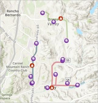

Le directeur des services de sécurité veut identifier dans la ville la caserne de pompiers la plus proche de chaque école pour ce qui est du trajet. Il veut utiliser ces informations, qui peuvent être collectées via l’outil Find Closest (Trouver le plus proche), pour définir des sites d’intervention principaux et secondaires pour chaque école, en cas d’urgence.
Casernes de pompiers les plus proches des écoles
