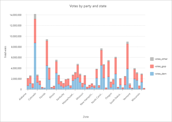

Le diagramme à barres permet de comparer le nombre de votes par parti et par État pour l’élection de 2016 aux États-Unis.
  • Catégorie : État
  • Aggregation (Agrégation) : Sum (Somme)
  • Numeric fields (Champs numériques) : votes_dem, votes_gop, votes_other
  • Split by (Fractionner en) : aucun
Diagramme à barres illustrant le nombre de votes par parti et par État pour l’élection de 2016 aux États-Unis
