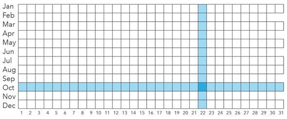

Dans une vue annuelle, chaque ligne de la grille de calendrier correspond à un mois et chaque colonne, à un jour du mois.
Grille mensuelle du diagramme Calendar heat (Calendrier de zones de chaleur)

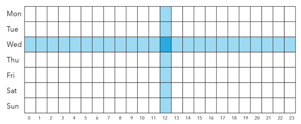

Dans une vue hebdomadaire, chaque ligne de la grille de calendrier correspond à un jour de la semaine et chaque colonne, à une heure du jour.
Grille hebdomadaire du diagramme Calendar heat (Calendrier de zones de chaleur)
Chaque cellule du diagramme Calendar heat (Calendrier de zones de chaleur) correspond à l’unité de calendrier spécifique définie par l’intersection de la ligne et de la colonne et tous les incidents qui partagent ces deux dimensions sont agrégés dans la même cellule. Par exemple, en cas d’agrégation d’un jeu de données couvrant plusieurs années sous forme d’une vue annuelle unique, tous les incidents dont les dimensions sont October (Octobre) et 22 sont agrégés dans la même cellule, quelle que soit l’année. De la même manière, en cas d’agrégation d’un jeu de données couvrant plusieurs semaines sous forme d’une vue hebdomadaire unique, tous les incidents dont les dimensions sont Wednesday (Mercredi) et 12h00 sont agrégés dans la même cellule, quel que soit le numéro de la semaine. La vue de calendrier unique agrège plusieurs périodes dans un même calendrier pour représenter les modèles correspondant au jour du mois ou à l’heure du jour.

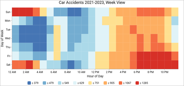

Exemple
Le diagramme Calendar heat (Calendrier de zones de chaleur) ci-après identifie les tendances des accidents de la route en fonction du jour de la semaine et de l’heure du jour.
  • Date : Date
  • Calendar type (Type de calendrier) : semaine par jour et heure du jour
  • Select aggregation (Sélectionner une agrégation)Count (Nombre)
Diagramme Calendar heat (Calendrier de zones de chaleur) des accidents de la route par jour de la semaine et heure du jour
