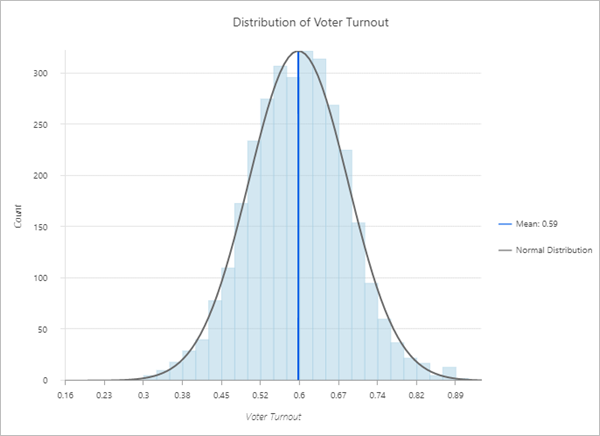

Exemple
L’histogramme ci-dessous permet de visualiser la répartition de la participation électorale lors des élections américaines de 2016.
  • Number (Nombre) : participation électorale
  • Overlays (Superpositions) : moyenne, distribution normale
Histogramme de la participation électorale lors des élections américaines de 2016

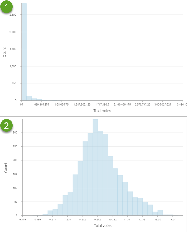

Transformation logarithmique
La transformation logarithmique est souvent utilisée lorsque les données ont une distribution positivement asymétrique et que les valeurs importantes sont peu nombreuses. Si ces valeurs se trouvent dans votre jeu de données, vous pouvez utiliser la transformation logarithmique pour établir des variances plus constantes et normaliser les données.
Les exemples ci-dessous montrent la répartition du nombre total de votes lors de l’élection de 2016 aux États-Unis. La première image est positivement asymétrique et aucune transformation n’est appliquée. Une transformation logarithmique est appliquée à la deuxième image, ce qui donne à l’histogramme une distribution plus normale.
Histogrammes du nombre total de votes avec et sans transformation logarithmique
Image Transformation
Image 1 Aucun
Image 2 Logarithmique
