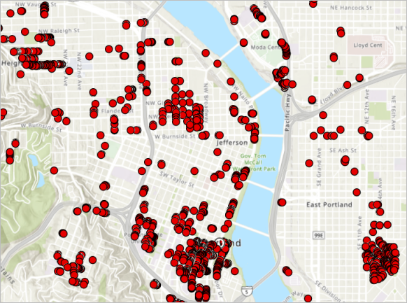

    Scène avec des points 2D représentant des arbres
    La couche d'arbres est ajoutée à la scène sous forme de points 2D. Scene Viewer zoome automatiquement sur l’étendue de la couche.

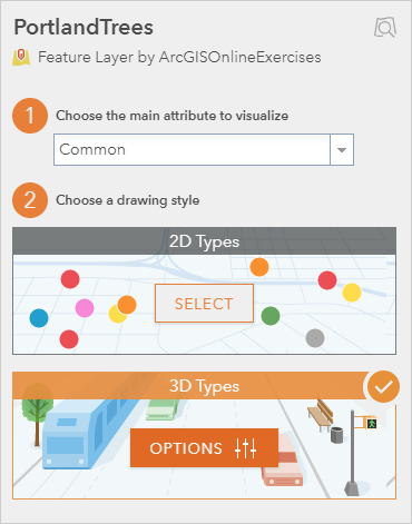

  2. Cliquez sur la couche Portland Trees pour modifier le style de couche.
  3. Pour Choose the main attribute to visualize (Choisir le principal attribut à visualiser), choisissez Common (Commun) pour appliquer un style à vos arbres en fonction du nom du type d’arbre commun.
    Remarque :
    Si vous choisissez un attribut numérique dans la liste, vous pouvez styliser les arbres thématiquement à l’aide du style 3D Counts and Amounts (Totaux et montants 3D), qui utilise des symboles proportionnels et de la couleur.
  4. Pour Choose a drawing style (Choisir un style de dessin), cliquez sur Select (Sélectionner) pour modifier le style sélectionné en 3D Types (Types 3D) et l’appliquer à la scène.
    Fenêtre Layer style (Style de couche) dont l’attribut principal est défini sur Common (Commun) et le style de dessin sur 3D Types (Types 3D)

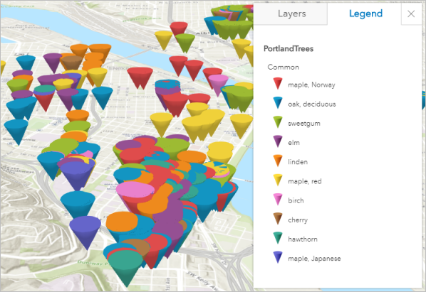

    Scène et légende avec des cônes 3D représentant des types d’arbres
    Les cercles 2D ont été modifiés en cônes 3D par défaut représentant les arbres de Portland. Il s’agit de symboles d’objets 3D qui utilisent les dimensions réelles.

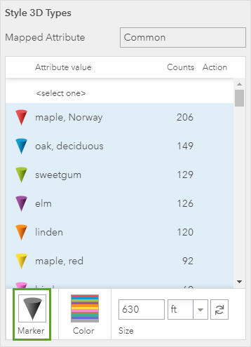

  1. Cliquez sur Options pour ouvrir et modifier le style 3D Types (Types 3D).
  2. Cliquez sur Select all (Sélectionner tout) en haut de la liste des types d’arbres communs.
    Dans le cadre de cette leçon, vous allez appliquer un seul style d’arbre à tous les types d’arbres communs. Le style 3D Types (Types 3D) vous permet de donner à chaque arbre un style d’arbre unique si vous avez le temps.
  3. Cliquez sur Marker (Marqueur).
    Section de style 3D Types (Types 3D) dans laquelle tous les types d’arbres sont sélectionnés et où un carré vert entoure le bouton Marker (Marqueur)

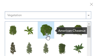

  4. Dans la fenêtre qui apparaît, remplacez la catégorie du symbole Basic Shapes (Formes basiques) par Vegetation (Végétation).
    Les options de symbole offrent alors une grande variété de styles d’arbres.
  5. Cliquez sur le symbole American Chestnut (Châtaignier d’Amérique) comme illustré dans l’image suivante :
    Remplacer par le symbole d’arbre American Chestnut (Châtaignier d’Amérique)
  6. Cliquez sur Done (Terminé).
    Les cônes ont été remplacés par des arbres réalistes.

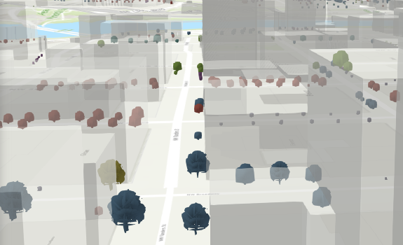

Ajouter une couche supplémentaire avec un effet de transparence
La dernière couche que vous allez ajouter à votre scène pour lui donner du contexte comprend des modèles 3D des bâtiments du centre de Portland. Une fois que les bâtiments ont été ajoutés, vous pourrez observer les arbres et leur relation spatiale avec les bâtiments, soit une représentation réaliste de l’environnement urbain de Portland.
  1. Cliquez sur Add (Ajouter) , puis sur Browse all layers (Parcourir toutes les couches) .
  2. Cliquez sur la liste déroulante en haut de la fenêtre et sélectionnez ArcGIS Online, puis recherchez Portland Buildings owner:Esri_Tutorials.
  3. Cliquez sur le bouton Add (Ajouter) situé en regard de Portland Buildings, puis sur Done (Terminé).
  4. Naviguez dans la scène. Effectuez un zoom arrière pour voir davantage d’arbres et de bâtiments dans la ville.
    Bâtiments ajoutés à la scène

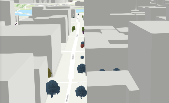

    Avec les bâtiments ajoutés, vous remarquerez peut-être qu’il est plus difficile de voir les arbres parmi les bâtiments. Vous allez définir un effet de transparence sur les bâtiments pour que les arbres soient plus visibles et que votre public puisse les identifier plus facilement.
  5. Pour définir la transparence dans la couche Portland Buildings, cliquez sur le bouton des options de couche et sélectionnez Layers properties (Propriétés de la couche).
  6. Sous Transparency (Transparence), définissez la transparence sur 50 % afin de pouvoir distinguer les arbres.
    Scène mise à jour avec des bâtiments transparents
  7. Cliquez sur Done (Terminé).
