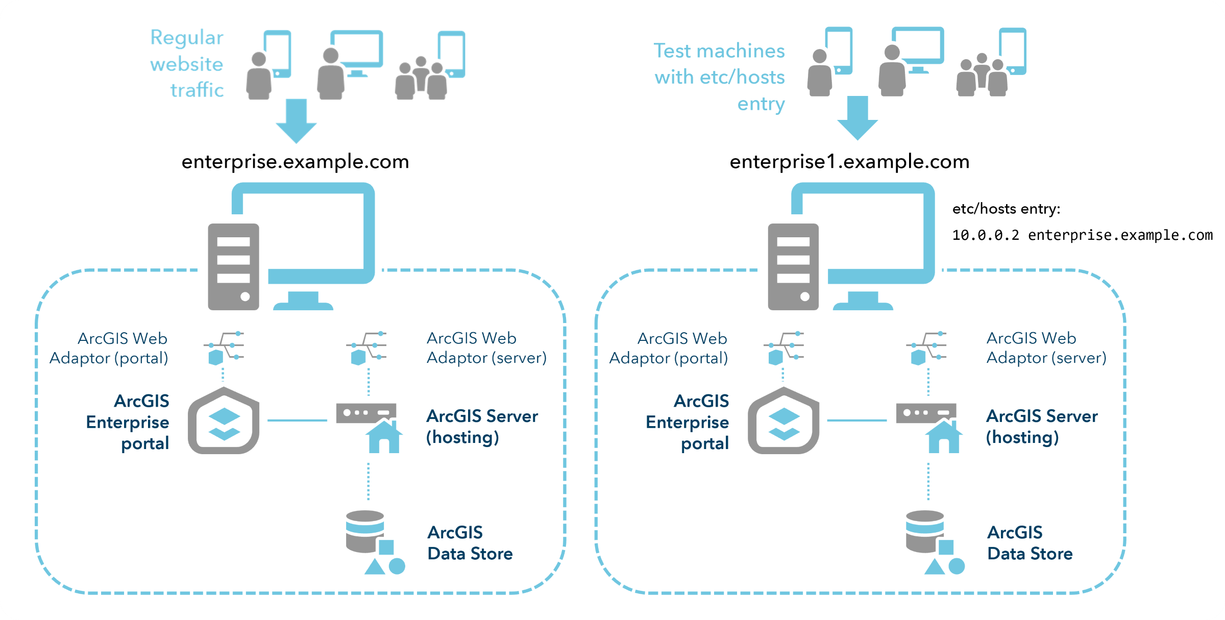

Option 1 : modifier le fichier \etc\hosts
Vous pouvez utiliser le fichier local \etc\hosts sur les nouvelles machines pour contrôler le mode de résolution des URL publiques lors de la migration. Cela permet de résoudre le nom de domaine complet (FQDN) de l’URL publique vers un autre point de terminaison, tel qu’un nouveau composant Web Adaptor ou un proxy inverse, sans mettre à jour le DNS.
Le fichier \etc\hosts résout les noms d’hôte en associant les adresses IP aux noms d’hôte. Les entrées de ce fichier ont priorité sur le DNS et ne s’appliquent qu’à la machine sur laquelle elles sont configurées.
Le fichier \etc\hosts se trouve dans C:\Windows\System32\drivers\etc.
Résoudre les noms d’hôte avec le fichier \etc\hosts
Par exemple, l’environnement principal est accessible via l’URL publique enterprise.example.com, laquelle est résolue via le DNS. Sur les nouvelles machines, vous pouvez ajouter une entrée au fichier \etc\hosts qui associe l’adresse IP du nouvel environnement à un autre nom d’hôte, comme enterprise1.example.com.
Lors de l’accès à enterprise1.example.com, le fichier \etc\hosts résout localement le nom d’hôte vers l’adresse IP du nouvel environnement. En cas d’exécution d’un serveur Web sur la machine, il est possible de l’atteindre via enterprise1.example.com, pendant que enterprise.example.com continue la résolution vers l’environnement principal via le DNS.

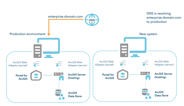

Option 2 : rediriger le trafic jusqu’à ce que le logiciel soit configuré
Si vous ne parvenez pas à rediriger le trafic hors de votre environnement de production pendant une courte période, configurez le composant qui redirige le trafic vers votre environnement de production de sorte qu’il envoie le trafic vers votre environnement hors production.
Pour cela, vous devrez peut-être réinscrire l’instance Web Adaptor auprès des nouvelles machines ou mettre à jour votre proxy inversé ou l’équilibreur de charges de sorte à envoyer le trafic vers les nouvelles machines dans l’environnement hors production. Vous devez effectuer cette action uniquement lorsque vous êtes prêt à fédérer le serveur et à le définir comme serveur d’hébergement.
Cette approche peut être considérée comme étant la plus simple, mais elle peut être à l’origine de problèmes pour les organisations qui ne peuvent pas facilement apporter des modifications à leur environnement de production.
Pour suivre ce processus, vous devez avoir approvisionné vos nouvelles machines avec l’environnement hors production, et installé et configuré Portal for ArcGIS, ArcGIS Server et ArcGIS Data Store. Une fois ArcGIS Data Store inscrit auprès du site de serveur, vous pouvez effectuer les actions suivantes :
  1. Redirigez le trafic vers l’environnement hors production.
    • Si vous utilisez l’instance ArcGIS Web Adaptor, inscrivez-la auprès des nouvelles machines.
    • Si vous utilisez un proxy inversé ou un équilibreur de charge, mettez à jour la configuration pour envoyer le trafic vers les nouvelles machines.
  2. Fédérez le portail et les sites de serveur dans l’environnement hors production en utilisant la même URL publique pour l’URL des services que dans l’environnement de production.
    L’URL d’administration utilisée pendant l’opération de fédération doit être une URL qui effectue la résolution uniquement vers les machines hors production. L’URL d’administration peut également être mise à jour après la migration, sans interruption de service.
  3. Définissez le serveur fédéré comme serveur d’hébergement sur le portail cible.
  4. Redirigez le trafic vers l’environnement de production.
    • Si vous utilisez l’instance Web Adaptor, inscrivez-la auprès des machines d’origine.
    • Si vous utilisez un proxy inversé ou un équilibreur de charge, mettez à jour la configuration pour envoyer le trafic vers les machines d’origine.

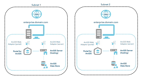

Option 3 : configurer votre DNS de sorte que les machines de secours résolvent l’URL de l’organisation vers une adresse IP différente des machines principales
Vous pouvez également configurer le DNS de l’environnement de secours de sorte qu’il résolve le FQDN des URL publiques différemment selon si vous utilisez les machines principales ou les machines de secours. Ce type de DNS est souvent appelé DNS partagé ou DNS à horizon partagé. Une autre instance Web Adaptor, un autre proxy inversé ou un autre équilibreur de charge est requis pour cette méthode, car l’URL publique doit être accessible pour fédérer le portail et le site du serveur.
D’un point de vue fonctionnel, cette approche est équivalente à la modification des fichiers \etc\hosts, mais la gestion se fait via un DNS et non via un fichier \etc\hosts.
