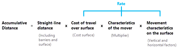

Une fois que la distance en ligne droite a été calculée, vous pouvez utiliser les caractéristiques de la source pour contrôler la fréquence de rencontre de la distance. Vous pouvez également utiliser la surface de coût, le facteur vertical et le facteur horizontal pour contrôler la fréquence.
La formule générale de calcul de la fréquence de rencontre de la distance en ligne droite ajustée est la suivante :
Formule générale de calcul de la distance cumulée
Le composant Caractéristiques du sujet (caractéristiques de la source) inclut le coût de départ du voyageur, ses capacités et le multiplicateur permettant de contrôler le mode de déplacement. Plusieurs postes de garde forestier peuvent par exemple représenter une source. Chaque poste peut abriter un nombre différent de gardes forestiers. Les gardes forestiers d'un poste peuvent utiliser des véhicules tout-terrain tandis que dans un autre poste, les gardes forestiers peuvent se déplacer à pied. Par conséquent, les divers postes possèdent des capacités de couverture différentes. Si les caractéristiques de la source ne sont pas contrôlées, les sources sont traitées comme si elles possèdent les mêmes caractéristiques. L'interaction sur la véritable distance n'est donc pas capturée.
Le chemin parcouru par un garde en véhicule tout-terrain est plus long que celui parcouru par un garde à pied.
La fréquence de rencontre de la distance en ligne droite ajustée peut varier selon que vous vous déplaciez depuis la source ou vers la source. Cela est particulièrement vrai si ce facteur est combiné à d'autres facteurs de contrôle de la fréquence, tels que les facteurs vertical et horizontal. Le paramètre Feuille de route des caractéristiques de la source contrôle le sens du déplacement.
Comme illustré dans la formule précédente, le multiplicateur dans le composant Caractéristiques du sujet est véritablement un multiplicateur ; les unités du multiplicateur doivent être cohérentes avec celles des autres facteurs de contrôle de la fréquence dans l'analyse des distances.
