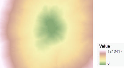

Le raster d’accumulation de distance en sortie est présenté ci-dessous.
Carte de l’accumulation de distance depuis une source
Il s’agit du raster d’accumulation de distance en sortie. Pour chaque cellule non source, le moindre coût est déterminé pour retourner à la source. Les cellules vertes sont les moins coûteuses. Le coût augmente progressivement vers l’extérieur.

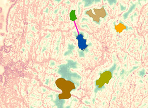

Carte du chemin le moins coûteux partant de l’une des destinations pour revenir à la source
L’option Best single (Le moins coûteux) a été sélectionnée. Le chemin de moindre coût (ligne magenta) pour atteindre la source (cellules bleues) depuis la destination la moins coûteuse (cellules vertes) est identifié. La surface de coût est affichée à l’arrière-plan.
Si les emplacements en entrée sont des entités, ils sont convertis en interne en un raster. L’entrée peut consister en groupes de cellules raster contiguës. Les chemins créés connectent la cellule la plus proche ou la moins coûteuse de la destination à la cellule la plus proche ou la moins coûteuse de la source.

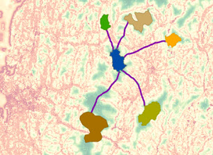

Carte des chemins pour chaque destination qui retournent à la source
L’option Each zone (Chaque zone) a été sélectionnée. Les chemins de moindre coût (lignes pourpres) à partir de chaque destination jusqu’à la source la moins coûteuse sont identifiés. La surface de coût est affichée à l’arrière-plan.
Reportez-vous à la section Autres informations ci-dessous pour plus d’informations sur l’option Chaque cellule.

Par défaut, la sortie de l’outil Chemin optimal comme ligne crée une entité séparée pour chaque chemin tracé d’une destination à une source. Cela peut introduire de nombreuses polylignes superposées ou presque superposées dans la sortie. Vous pouvez utiliser l’outil Optimal Path As Line (Chemin optimal comme ligne) pour créer des classes d’entités polyligne non superposées qui peuvent être entrées dans l’une des solutions de réseau Esri en tant que jeu de données réseau, réseau de distribution ou réseau de traces. Lorsque vous cochez le paramètre Créer des chemins de réseau, plusieurs chemins entrant dans une seule cellule sont capturés sur le centre de cette cellule et sont finis. Les chemins multiples sont fusionnés en un chemin unique pour créer un réseau. Un nouveau chemin utilise le centre de cette cellule comme emplacement de départ. De plus, le schéma de la classe d’entités polyligne en sortie change L’attribut EdgeCost signale le changement de coût cumulé le long du tronçon et non pas le long du chemin complet.
Cela fonctionne avec l’entrée de direction de flux tout comme avec les conventions de direction arrière. Lorsque la direction de flux est utilisée, le raster d’accumulation en entrée doit être un raster d’accumulation de flux.
Carte montrant de nombreux chemins partant de destinations proches les unes des autres, convergeant et voyageant côte à côte vers une source
Par défaut, l’outil Chemin optimal comme ligne trace chaque chemin indépendamment (lignes marron). Puisque les chemins ne traversent pas nécessairement le centre de chaque cellule, de nombreux chemins peuvent presque se superposer. L’une des lignes est mise en surbrillance. Vous pouvez constater qu’elle rejoint un autre chemin menant au centre de la cellule adjacente dans la destination.
De nombreux chemins convergent en un seul chemin lorsque le paramètre Créer des chemins de réseau est coché.
Carte qui montre de nombreux chemins convergeant en un seul chemin lorsque le paramètre Créer des chemins de réseau est activé
Lorsque le paramètre Créer des chemins de réseau est activé, les chemins sont considérés comme superposés en cas de déplacement à travers la même cellule. À ce stade, tous les chemins entrant dans une cellule sont finis et un seul chemin sortant est généré. Chaque tronçon séparé est émis comme une entité polyligne, avec son changement de coût cumulé. Le groupe de chemins situé à droite de l’image est à présent regroupé dans un chemin (ligne marron plus épaisse).
