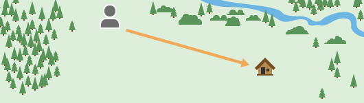

Chemin en ligne droite entre un randonneur et une cabane
En présence d’une interruption, le voyageur doit la contourner.
Le chemin du randonneur varie en présence d’un lac entre lui et la cabane

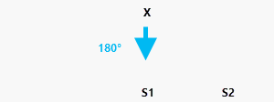

La cellule x est à 180 degrés de la source la plus proche S1
Au niveau de la cellule non source x, la cellule source la plus proche est S1 et la valeur 180 est stockée au niveau de la localisation de x dans la carte de direction en sortie.

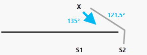

Dans l’image suivante, une interruption horizontale est ajoutée. La source la plus proche de x est à présent la source S2 (comme le montre le chemin en gris clair autour de l’extrémité droite de l’interruption).
Une interruption horizontale remplace la source la plus proche S1 par S2
Avec une interruption (ligne en gris foncé horizontale), la cellule source la plus proche de x est à présent S2. La direction amenant directement vers S2 est différente de la direction arrière prise lorsque le chemin le plus court est emprunté.
Par conséquent, la présence d’interruptions peut changer les valeurs en sortie des cellules dans le raster de direction arrière. Dans cet exemple, la valeur attribuée à x dans le raster de direction arrière sans l’interruption sera 180.0. Avec l’interruption, la direction arrière pour x sera 121.5.
Pour le raster de direction source, la source la plus proche de la cellule x sans l’interruption est S1, au sud, à une direction de 180 degrés. Si l’interruption horizontale est ajoutée, la direction source attribuée à x est d’environ 135 degrés (flèche en bleu ciel), qui est la direction en ligne droite entre x et la source S2, pas la direction de l’itinéraire. Avec l’interruption, la direction arrière et la direction source entre x et S2 sont différentes.
La valeur de x dans un raster d’allocation de distance en sortie passe de S1 sans interruption à S2 avec l’interruption.

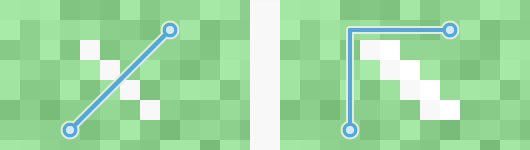

Une interruption peut être représentée comme une entité linéaire (une route ou une rivière, par exemple). Dans ce cas, l’entité linéaire doit être rasterisée avant de procéder à l’opération de distance. En tant que raster, l’entité linéaire ne représentera que l’épaisseur d’une cellule. Bien que la nature de l’interruption soit préservée si elle est parfaitement horizontale ou verticale, elle peut être diagonale. Dans ce cas, d’un point de vue géométrique, il est possible que le voyageur glisse à travers ce qui semble être des fissures dans l’interruption.
Pour empêcher cela, les outils Accumulation de distance et Allocation de distance épaississent automatiquement les sections en diagonale d’une cellule. Le voyageur n’ayant plus la possibilité de traverser les diagonales, l’entrée d’interruption reste une véritable interruption.
Empêcher le voyageur de traverser les fissures en épaississant légèrement les sections diagonales des interruptions
Le voyageur peut traverser les fissures en diagonale dans une interruption (gauche). Pour empêcher ce phénomène, les sections diagonales des interruptions sont légèrement épaissies (droite).
Si l’interruption en entrée est un raster, ce processus d’épaississement concerne également les cellules diagonales dont la largeur est celle d’une cellule.
