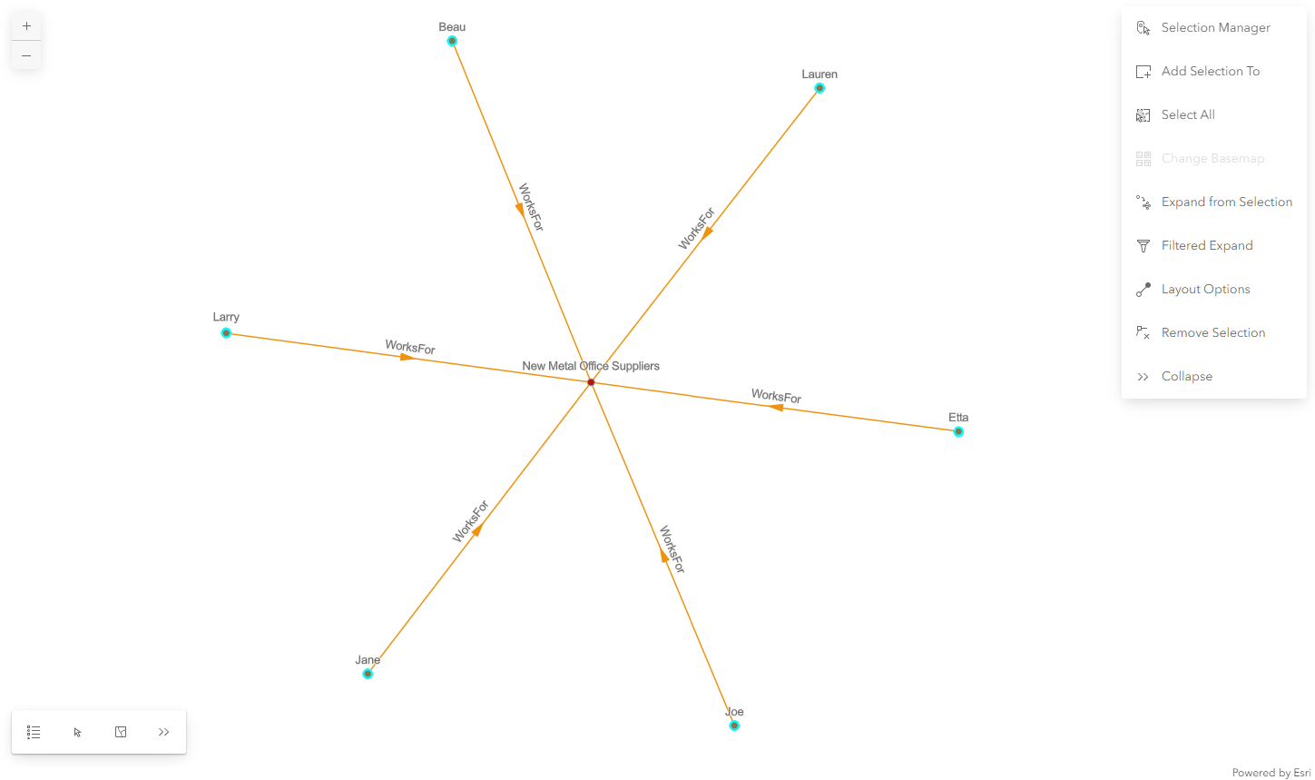

  1. Sélectionnez les entités et relations à étendre dans le diagramme de liens.
    Diagramme de liens avec entités sélectionnées avant l’opération Étendre
  2. Cliquez sur Analysis Tools (Outils d’analyse) dans la barre d’outils contextuelle.
  3. Cliquez sur Expand (Étendre) Expand (Étendre) dans le menu déroulant.

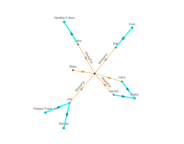

    Les éléments de graphe sélectionnés initialement sont désélectionnés. Les relations et les entités associées qui sont identifiées par l’opération d’extension sont ajoutées au diagramme de liens et sélectionnées. Ainsi, vous pouvez de nouveau cliquer sur Expand (Étendre) pour procéder à l’extension d’un degré supplémentaire à partir des entités nouvellement ajoutées.
    Diagramme de liens avec entités sélectionnées après l’opération Étendre

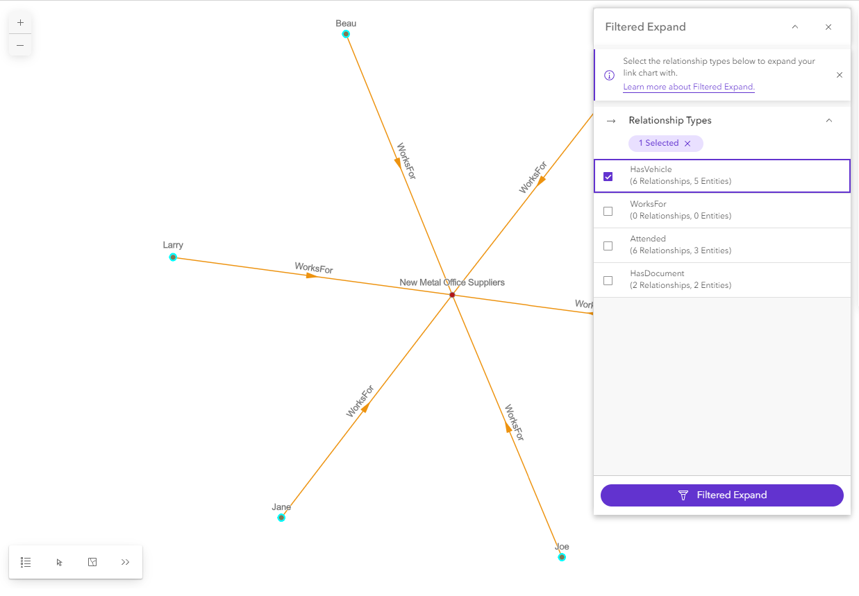

    La fenêtre Filtered Expand (Étendre avec filtrage) apparaît.
    Volet Filtered Expand (Étendre avec filtrage) avec un type de relation sélectionné
    Tous les types de relations pouvant être ajoutés au diagramme de liens pour les entités sélectionnées sont répertoriés. Pour chaque type de relation, la fenêtre indique le nombre d’instances de cette relation pouvant être ajoutées au diagramme de liens pour les entités sélectionnées. Elle indique également le nombre d’entités associées ajoutées au diagramme de liens si ces relations sont ajoutées.

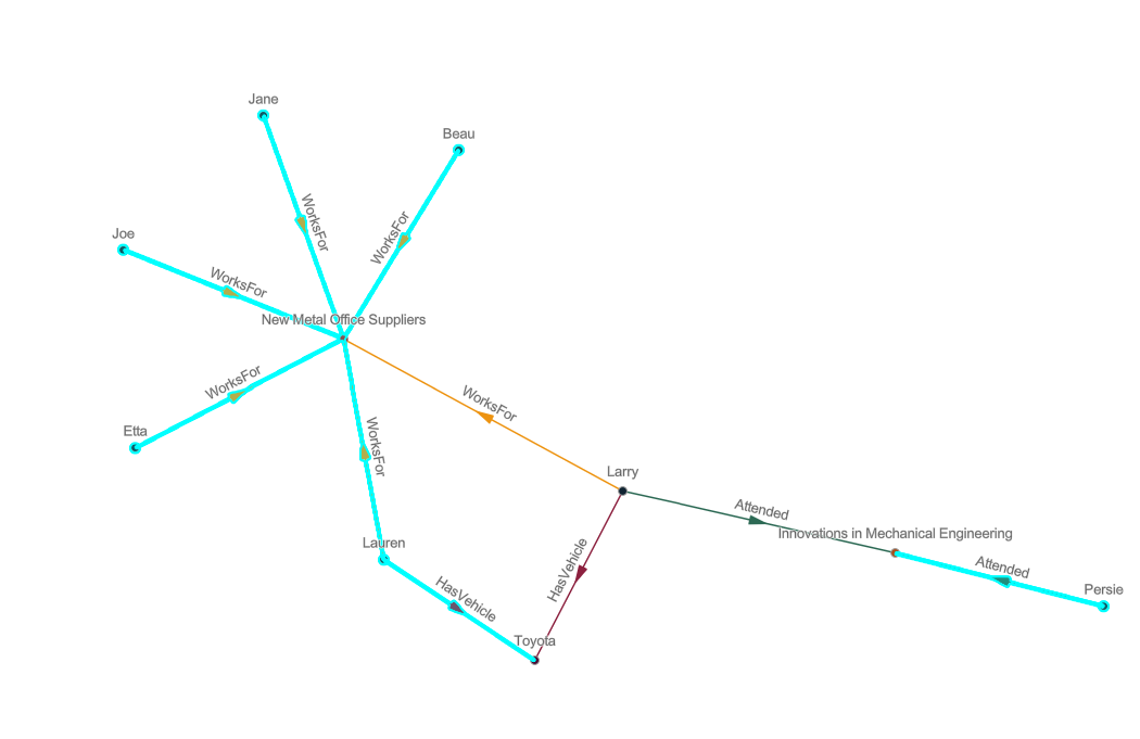

    Les éléments de graphe sélectionnés initialement sont désélectionnés. Les relations et les entités associées qui sont identifiées par l’opération d’extension avec filtrage sont ajoutées au diagramme de liens et sélectionnées.
    Les entités et les relations ajoutées au diagramme de liens à partir de l’opération d’extension avec filtrage sont automatiquement sélectionnées.
