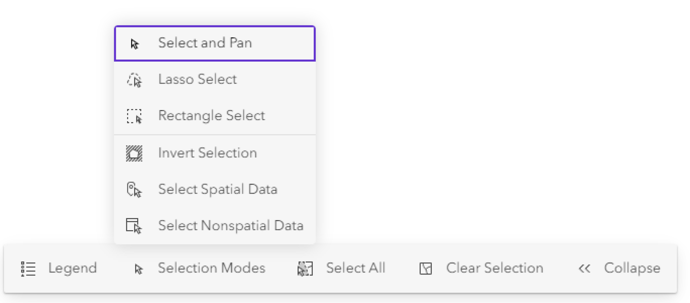

La barre d’outils de la zone d’affichage regroupe les outils communs à la carte et au diagramme de liens. Elle inclut notamment les outils de sélection interactive et la légende. Il existe sept options de sélection interactive sur la zone d’affichage qui fonctionnent à la fois sur les cartes et les diagrammes de liens. L’outil par défaut est Select and Pan (Sélection et déplacement) Sélection et déplacement.
  1. Cliquez sur Selection Modes (Modes de sélection) Sélection et déplacement dans la barre d’outils de la zone d’affichage.
    La barre d’outils de la zone d’affichage contient les options de la légende et des outils de sélection.
  2. Sélectionnez des enregistrements sur la carte ou le diagramme de liens à l’aide de l’outil de sélection choisi :
    • Sélection et déplacement Sélection et déplacement : cliquez sur un enregistrement pour le sélectionner et ouvrir la fenêtre contextuelle. Appuyez sur la touche Ctrl tout en cliquant sur des enregistrements pour les sélectionner ou les désélectionner. Cela vous permet de désélectionner les enregistrements sélectionnés à l’aide de n’importe quelle autre méthode.
    • Déplacer l’entité Déplacer l’entité : cliquez (en maintenant le bouton de la souris enfoncé) sur une entité dans un diagramme de liens pour la déplacer sur le diagramme de liens. Cet outil de sélection est disponible uniquement pour les diagrammes de liens.
    • Sélection par rectangle Sélection par rectangle : cliquez sur la carte ou sur le diagramme de liens et dessinez un rectangle autour des enregistrements que vous voulez sélectionner.
    • Lasso Select (Sélection au lasso) Sélection au lasso : cliquez sur la carte ou le diagramme de liens et réalisez un dessin avec le pointeur pour créer une sélection de forme libre.
    • Invert Selection (Inverser la sélection) : permet de basculer entre les enregistrements sélectionnés et non sélectionnés. Les enregistrements actuellement sélectionnés sont désélectionnés, et inversement.
    • Select Spatial (Sélectionner des données spatiales) : sélectionne toutes les entités qui ont une géométrie et toutes les relations qui sont connectées à deux entités qui ont une géométrie.
    • Select Nonspatial (Sélectionner des données non spatiales) : sélectionne toutes les entités qui n’ont pas de géométrie et toutes les relations connectées à au moins une entité sans géométrie.
  3. Vous pouvez également cliquer sur Select All (Sélectionner tout) dans la barre d’outils de la zone d’affichage pour sélectionner tous les enregistrements sur la carte ou le diagramme de liens.
  4. Vous pouvez également cliquer sur Clear Selection (Effacer la sélection) Effacer la sélection dans la barre d’outils de la zone d’affichage pour effacer tous les enregistrements sélectionnés.

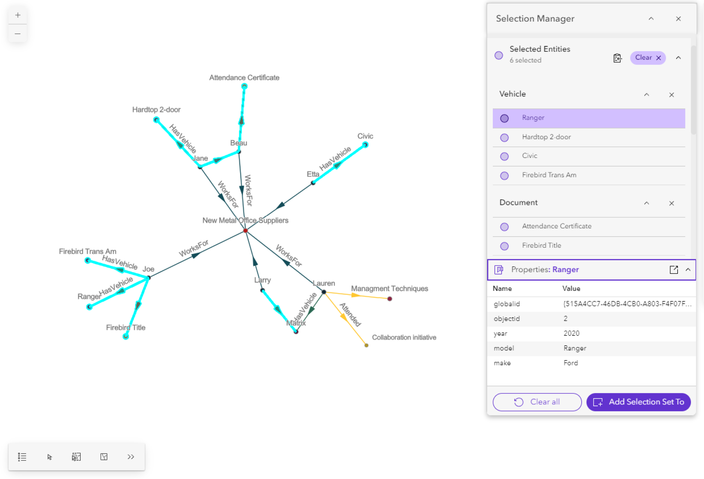

L’outil Selection Manager (Gestionnaire de sélection) est disponible dans toutes les vues qui permettent une gestion granulaire des entités et relations sélectionnées pour la vue active. Tous les enregistrements sélectionnés apparaissent dans l’outil Selection Manager (Gestionnaire de sélection). Il s’agit notamment des enregistrements sélectionnés à l’aide des outils de sélection interactive, des résultats de requête, des tables des couches de la carte et du diagramme de liens ainsi que des enregistrements sélectionnés via des outils contextuels propres à la vue comme Étendre et Étendre avec filtrage dans le diagramme de liens.
Remarque :
Dans la vue de requête, l’outil Selection Manager (Gestionnaire de sélection) assure le suivi de toutes les sélections réalisées dans toutes les requêtes et requêtes stockées de la vue.

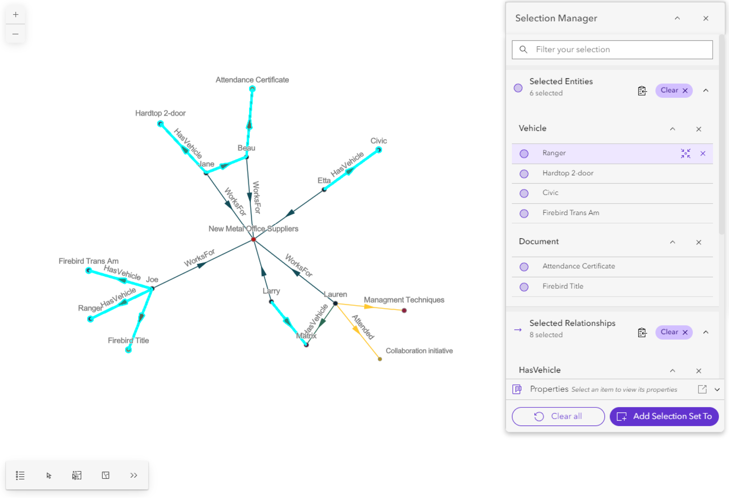

  1. Cliquez sur Gestionnaire de sélection Gestionnaire de sélection dans la barre d’outils contextuelle du diagramme de liens.
    La fenêtre Selection Manager (Gestionnaire de sélection) s’ouvre et répertorie tous les enregistrements sélectionnés. Ces enregistrements sont regroupés selon les propriétés suivantes : Selected Entities (Entités sélectionnées) Entité et Selected Relationships (Relations sélectionnées) Relation, puis par type.
  2. Gérez la sélection.
    Gestionnaire de sélection répertoriant les enregistrements sélectionnés
    • Cliquez sur le bouton Remove (Supprimer) Remove (Supprimer) sur un enregistrement pour le retirer de la sélection.
    • Cliquez sur le bouton Pan To (Déplacer sur) Déplacer sur pour centrer la zone d’affichage sur l’enregistrement sélectionné.
    • Cliquez sur le bouton Remove (Supprimer) Supprimer sur un type d’entité ou de relation pour supprimer tous les enregistrements de ce type de la sélection.
    • Cliquez sur le bouton Clear (Effacer) en regard de Selected Entities (Entités sélectionnées) pour retirer toutes les entités de la sélection.
    • Cliquez sur le bouton Clear (Effacer) en regard de Selected Relationships (Relations sélectionnées) pour retirer toutes les relations de la sélection.
    • Cliquez sur le bouton Clear (Effacer) Effacer dans la partie inférieure du volet Selection Manager (Gestionnaire de sélection) pour effacer tous les enregistrements sélectionnés.
Afficher les propriétés d’un enregistrement
Affichez les propriétés d’un enregistrement sélectionné directement dans la fenêtre Selection Manager (Gestionnaire de sélection) ou ouvrez l’enregistrement dans la vue Knowledge Graph (Graphe de connaissances) pour voir toutes les propriétés et relations de cet enregistrement.
  1. Cliquez sur un enregistrement dans la fenêtre Selection Manager (Gestionnaire de sélection).
  2. Cliquez sur l’en-tête Properties (Propriétés) Propriétés dans la partie inférieure du volet Selection Manager (Gestionnaire de sélection) pour développer le volet Properties (Propriétés) Propriétés.
    Le panneau Properties (Propriétés) apparaît.
    Selection Manager (Gestionnaire de sélection) ouvert avec le volet Properties (Propriétés) ouvert pour une entité donnée
  3. Vous pouvez également cliquer sur le bouton Open in Knowledge Graph view (Ouvrir dans la vue du graphe de connaissances) Ouvrir dans la vue du graphe de connaissances pour ouvrir l’enregistrement dans la vue du graphe de connaissances.
  4. Si vous le souhaitez, cliquez sur l’en-tête du volet Properties (Propriétés) Propriétés pour réduire le volet Properties (Propriétés).
