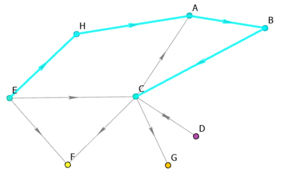

Par exemple, dans le diagramme ci-dessous, si l’origine est l’entité E, la destination est l’entité C, et l’entité B est définie comme un point de cheminement obligatoire, le chemin le plus court est celui défini par les entités et relations mises en surbrillance : de E à H à A à B à C. Chaque entité et chaque relation est traversée une seule fois et le filtre de point de cheminement est respecté.
Le chemin le plus court entre les entités E et C qui inclut l’entité B est celui mis en évidence sur le diagramme.
