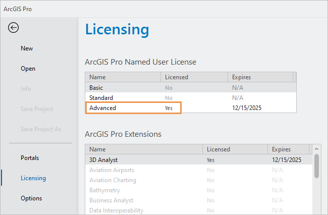

L’application s’exécute avec le niveau de licence (Advanced, Standard ou Basic) associé au type d’utilisateur du membre. Le type de licence, le niveau de licence et les extensions disponibles sont visibles dans l’onglet Licensing (Licences) de la page des paramètres d’ArcGIS Pro .
Onglet Licensing (Licences) dans les paramètres d’ArcGIS Pro
