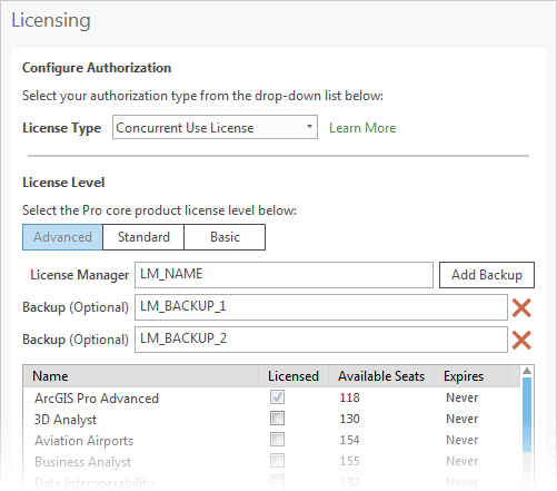

  3. Dans la boîte de dialogue Licensing (Licences), cliquez sur le menu déroulant License Type (Type de licence) et choisissez Concurrent Use License (Licence flottante).
  4. Sous License Level (Niveau de licence), cliquez sur le niveau de licence voulu : Advanced, Standard ou Basic.
  5. Dans la zone de texte License Manager (Gestionnaire de licence), saisissez le nom du gestionnaire de licence.
    Le nom du gestionnaire de licence est le nom d’hôte de l’ordinateur sur lequel est installé le gestionnaire de licence. Le nom est fourni par votre administrateur de licences logicielles.
  6. Éventuellement, cliquez sur Add Backup (Ajouter secours) pour ajouter un gestionnaire de licence de secours.
    Remarque :
    Vous pouvez ainsi ajouter jusqu’à quatre gestionnaires de licences de secours. Si vous avez besoin d’en ajouter plus, dans la dernière zone de texte Backup (De secours), saisissez les noms de gestionnaire de licence séparés chacun par un point-virgule selon la syntaxe suivante : @GL_SECOURS_5;@GL_SECOURS_6;@GL_SECOURS_7.

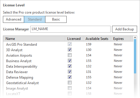

    Boîte de dialogue Licensing (Licences) avec une licence flottante définie comme type de licence
    Les licences et les extensions disponibles s’affichent. La licence de produit principal (par exemple, ArcGIS Pro Advanced) doit être sélectionnée par défaut. Si aucune licence n’apparaît, cliquez sur Actualiser.
  7. Dans la colonne Licensed (Sous licence), cochez les cases correspondant aux extensions disponibles à utiliser. Cliquez sur OK.

  4. Sous License Level (Niveau de licence), cliquez sur le niveau de licence souhaité et cochez les cases correspondant aux extensions disponibles à utiliser.
    Vous devez fermer l’application pour que le changement prenne effet.
