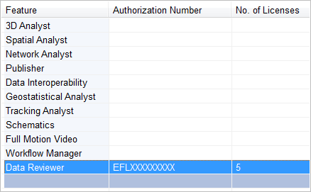

  10. Sur la page Authorize Software Extensions (Autoriser les extensions logicielles), sous Extensions, saisissez le numéro d’autorisation de l’extension que vous autorisez. Dans la zone No. of Licenses (Nombre de licences), saisissez le nombre de licences.
    Extension Data Reviewer autorisée avec cinq licences flottantes
